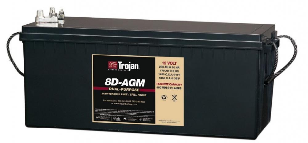

amigo encontré la solucion para el sistema de iluminacion, tv, carga de celulares y la bomba de 3/4 Hp a 110V, el inversor de 3000W y el arrancador suave.
voy a utilizar 2 Baterias de 12vdc de 230Ah de la marca Trojan que tiene un CCA de 1450A de arranque ideal para la bomba, para cargar las 2 baterias le voy a instalar 3 placas de 150W y el un regulador de 40A Mppt.
que opinan amigos de mi sistema?

Creo que podrías utilizar un regulador para cada batería.

Hola gracias por responder, las 2 baterias estaran conectadas en paralelo, y mejor utilizar un regulador Mppt de 40A, 3 placas de 150W

El tema de las baterías no es lo que mejor se me da.
Pero creo que si pones esas dos baterías en paralelo a un solo regulador se te van a desequilibrar rápido.
Supongo que en el caso de que solo quisieras usar un regulador, podrías poner un contactor controlado entre el regulador y las baterías para cargarlas independientemente. Empezar cargando la del consumo doméstico, y una vez cargada pasar a la de la bomba. Y si las dos están cargadas, hacer flotación a una de las dos.
Supongo que es mejor hacer flotación a la de la bomba ya que se usa menos

El dimensionamiento lo veo bien, pero insisto, yo no pondría esas dos batería en paralelo a un mismo regulador.
