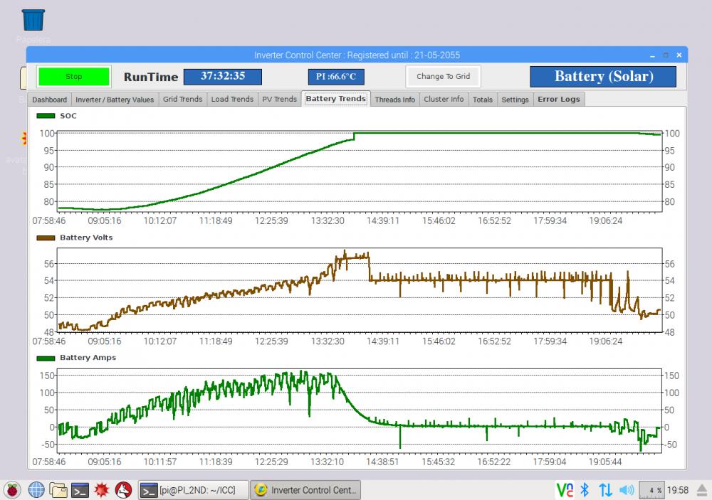

Tienes razón, Tejota, ya lo dice Voltronic. No había encontrado este modelo MKS 5K-48 con 5000W y 66Vdc (opcional) ... :redface:
Pues ahora lo único que le falta al híbrido ese es una compensación de temperatura ...
... y un algoritmo de carga mejorado. De momento parece que sigue con esta absorción extraña con duración
T1 = 10*T0; minimum 10 mins., maximum 10 hrs. (T0 es la duración de bulk, T1 es la duración de absorción)
Con ese algoritmo, en un sistema FV que no sea SAI, el regulador nunca llega a flotación, está todo el día en absorción

Eso ocurre con el firmware oficial que es bastante dificil de creer q Voltronic no haya solucionado ese problema q persiste desde hace ya unos años. Yo el que uso es modificado y puedo configurar el tiempo de absorcion. Estas son mis graficas de carga, donde se ve claramente la fase bulk, absorcion y flotacion. 45 minutos de absorcion tengo configurados en los voltronics.
Archivo adjunto 16819
Las baterias son VRLA, de ahi esos voltajes.

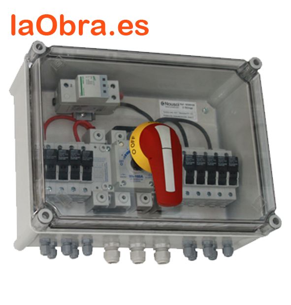

El cableado de placas al inversor yo lo haria en 6 mm y con un seccionador del tipo 5 entradas y una salida con sus fusibles de proteccion en positivo y negativo por serie. Es caro pero con un golpe de maneta cortas todo el campo solar incluso en maxima produccion sin q pase nada.

La seccion de los cables. A ver, tienes 15 placas, las vas a poner en 3S5P, o sea series de 3 placas, por lo que bajaras 5 positivos y 5 negativos. O bien bajas los 5 positivos y 5 negativos hasta la sala de maquinas con seccion de 6mm. O bien los paralelizas en tejado y bajas como tu dices. Para mi la mejor opcion es bajar los 5 positivos y 5 negativos en 6mm hasta la sala de maquinas y meterlos en una caja de estas:
Archivo adjunto 16822
Obviamente con esa caja tienes el control total del campo solar, serie a serie con sus fusibles solares. Con un golpe de maneta cortas campo solar sin peligro ninguno. Logicamente esta es la forma mas cara y mas profesional de manejar un campo solar.
Despues estan las otras.... que ni entro ni salgo en si son mas baratas e igual de seguras pero que yo no pondria en mi casa. A la DC hay q tenerle respeto y mas cuando viene del salvaje Sol.

Sobre las protecciones, siguo con mi primera idea, esta caja esta muy pero muy bien pero me parece muy cara. Voy a instalar portafusibles en cada serie (en la buhardilla o en el sótano, depende donde este el paralelo) y para cortar un térmico DC.

Sobre los cables, pues tu mismo, si no puedes bajar todas las series tendras que paralelizar en tejado y bajar con cable gordo como comentabas. La caja no creas que sale tan cara. Te pones a sumar portafusibles, fusibles, seccionador, protector de sobretensiones y la propia caja con maneta y te sale 100 euros mas barata, pero currate el montaje y mecanizacion. Al final, cebada con piedras....como dicen en mi pueblo. Por cierto esa caja lleva fusibles de 8A, cuando deberia de llevar de 10A, de 12A o de 15A. El q las monta o bien no tenia mas gordos o se columpio un poco. Y para mas inri, lleva un telergon de 80A como seccionador de DC.
