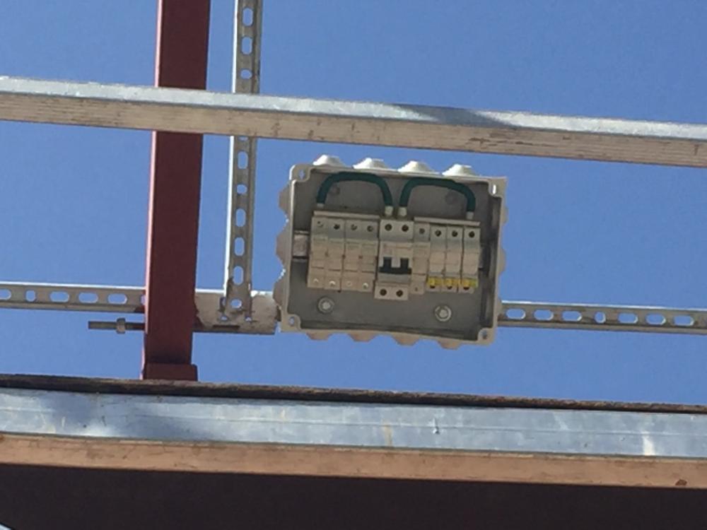

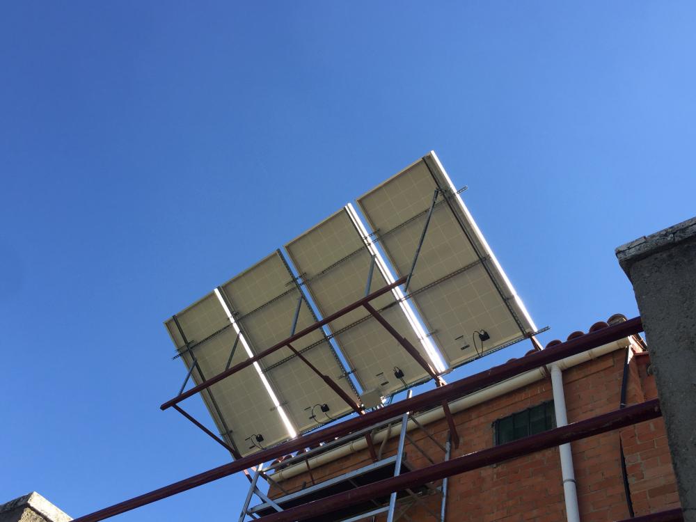

Mivergel, cuelga algunas fotos para ver tu instalación...
3 Archivos adjunto(s)
Re: ORDEN DE ENCENDIDO, Cable de 1.5 y diferencial a la salida del inversor.
Archivo adjunto 16816Archivo adjunto 16817Archivo adjunto 16818
esta es parte de la instalacion, las fotos no son de muy buena calidad.
