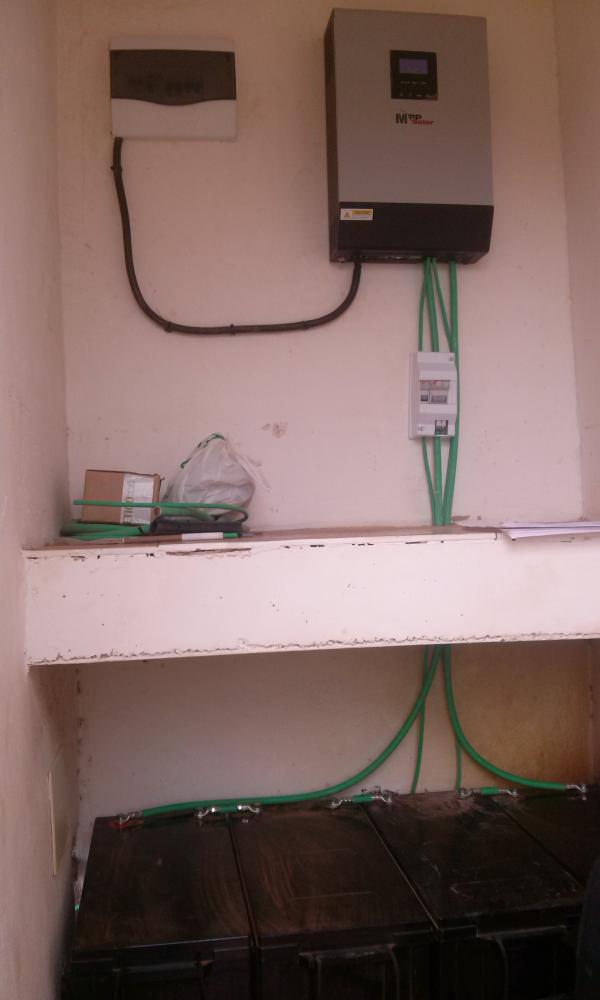

He instalado un inversor De la casa MPPT Solar PIP4048MS, que hace la función de inversor, cargador, regulador solar, de 5000VA/4000W, salida de corriente alterna CA de 230V
cuatro baterías en serie, modelo Kaise 12v 200Ah
Cuatro paneles solares, modelo luxor 150 Wp,
he puesto una Varilla de cobre a tierra bajo normativa REBT ITC-BT
He puesto en funcionamiento la instalación y me encuentro un problema
El tipo de instalación es aislada, no hay entrada de red, es un inversor monofásico. La entrada auxiliar en caso de falta de carga de la batería la hace un generador , (aunque esta hecha la pre-instalación....) de momento no esta conectado el generador, y el inversor esta configurado para dar carga a las baterías solo con prioridad solar, como única fuente de carga.
La medida con amperímetro o pinza amperimetrica entre fase y neutro es 230V CA y entre fase y tierra me da 125 V CA y entre neutro y tierra me da 105 V CA si sumo las dos medidas de tierra, fase y neutro me da 230V a mi parecer. creo que el mismo inversor me comparte la tierra entra fase y neutro.... seguiré buscando soluciones pero lo mas seguro que tenga que hacer según creo yo, es poner una tierra independiente, al inversor y la otra toma de tierra para el resto de la instalación.Archivo adjunto 16774

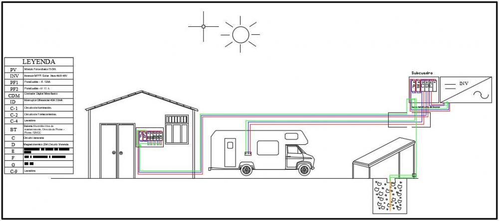

Hola gracias a todos por las respuesta,
decir que el inversor tiene una separación galvanica, he tomado medida de el cable azul, y el cable marron con respecto a tierra después de haberle puesto casi 25 kg de sal disuelta con agua para mejorar supuestamente la tierra. Lo único que consegui después de estos fue: que se igualara la medida entre el cable marron y tierra y entre el cable azul y tierra me daban 115 V CA.

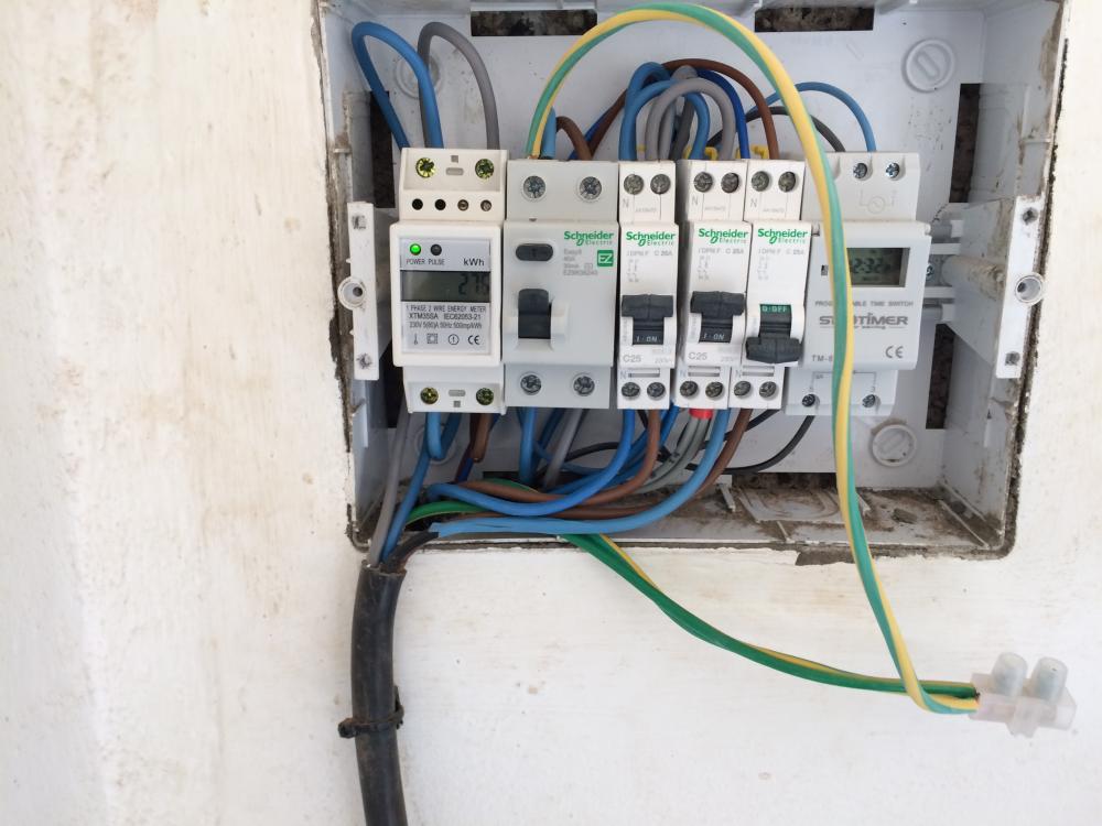

he seguido los consejos que ustedes me han facilitado y he puesto el cable azul a tierra, antes del primer diferencial Archivo adjunto 16777Archivo adjunto 16777
Ahora tengo fase (marron) y tierra (Azul). La medida entre fase y neutro 230 V CA entre neutro y tierra 0.17 VCA entre fase y tierra 230V CA.
Muy bien. Esto es lo que querías, no?

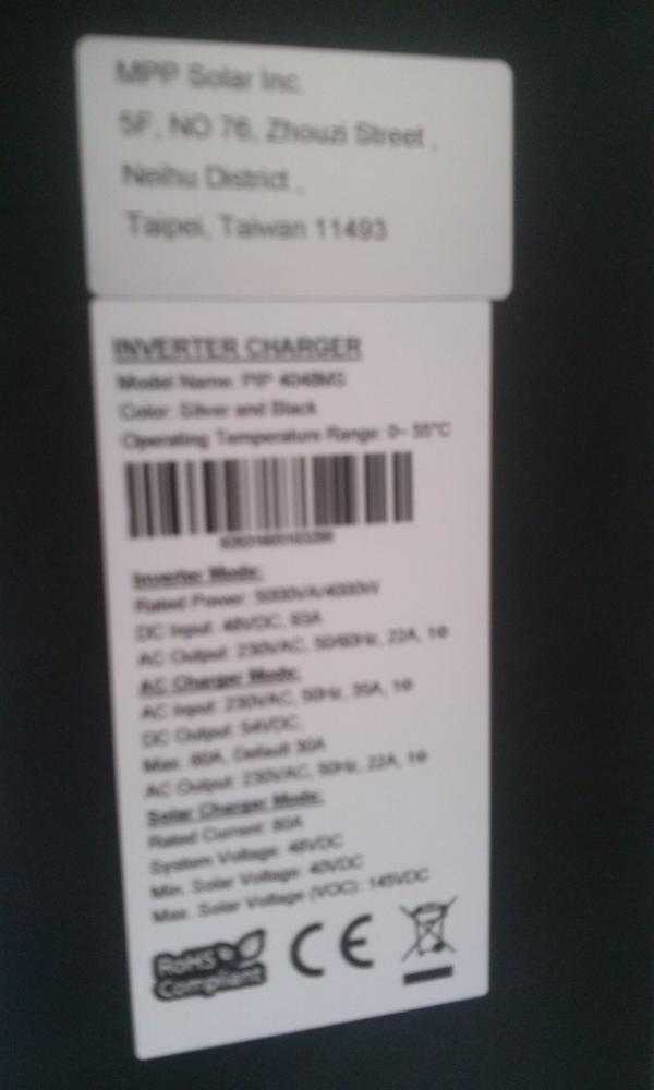

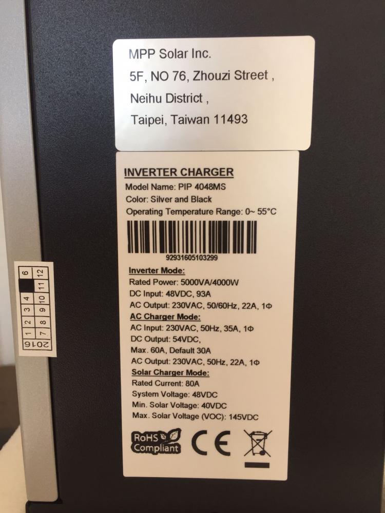

Archivo adjunto 17075 LA IMAGEN NO ES MUY NITIDA Y NO SE APRECIA BIEN LAS CARACTERISTICAS DE ESTE INVERSOR

GRACIAS POR TU RESPUESTA. Y GRAN AYUDA.
LOS VALORES ESTAN COMO DICES. Y TAMBIEN SIN ESTAR MUY SEGURO. LA DESCARGA MAXIMA PARA ESTE TIPO DE BATERIAS EN LA CONFIGURACION DEL INVERSOR ESTA DADA A 42 V - 1.75 V POR VASO.
EL INVERSOR CUANDO DETECTA QUE LA DESCARGA DE LAS BATERIAS LLEGA A 44V EMPIEZA A DAR LA ALARMA
Las baterías las compre de segunda mano 3 de la marca kaise, no pude conseguir otra de la misma casa en Canarias. asi que un proveedor de baterías me consiguió una batería similar de la marca Ritar DG12-200Ah
- Tension de absorción 2,36-2,4V* 6 = 14,2-14,4 V
- Tension de flotación 2,26-2,3* 6 = 13,6-13,8 VArchivo adjunto 17076
