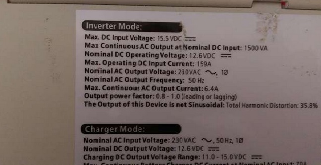

Tengo vasos estacionarios de 2 v, 650a, y con el densimetro me dan bajas.
las placas me dan 21v y a salida del regulador hacia los vasos 14,5 esto está bien para cargar.
el inversor xantrex dr1215 cuando lo pongo a cargar el voltaje de salida desconectando baterías no sube de 12,6v esto es normal.
lo mismo las baterías están mal tienen 8 años y uso de fin de semana.
un saludo
- 24/07/2017, 16:24 #2el_cobarde Invitado
Re: Bateria bajas
No son de 650A, serán de 650Ah! C5 o C100? Qué significa "me dan bajas"? Cuántos g/ml marca el densímetro?
14.5V corresponde a la tensión de absorción, para batería de 12V. No suena mal
Qué cosas dices? Desconectas el regulador de la batería? Con las placas conectadas? Lo estás matando!
Perdona, pero en este momento no tengo mi bola de cristal a mano
