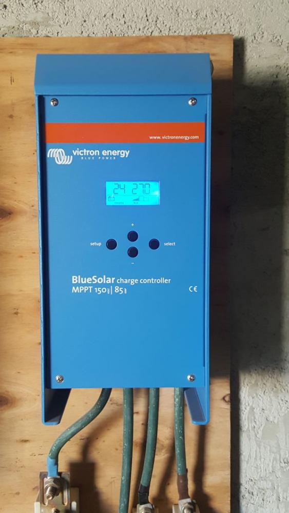

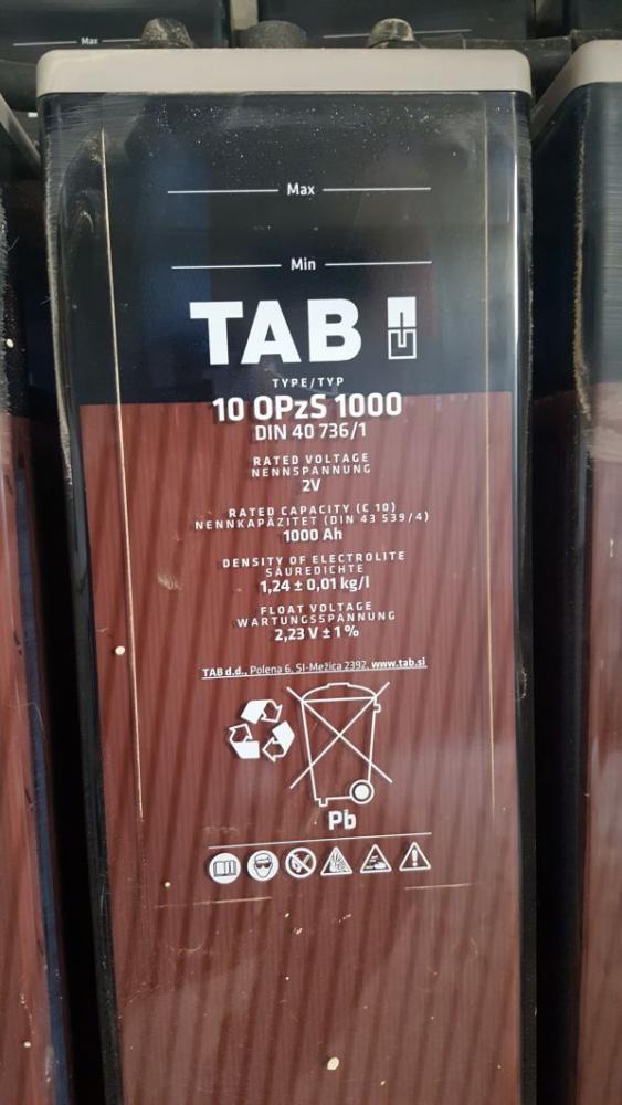

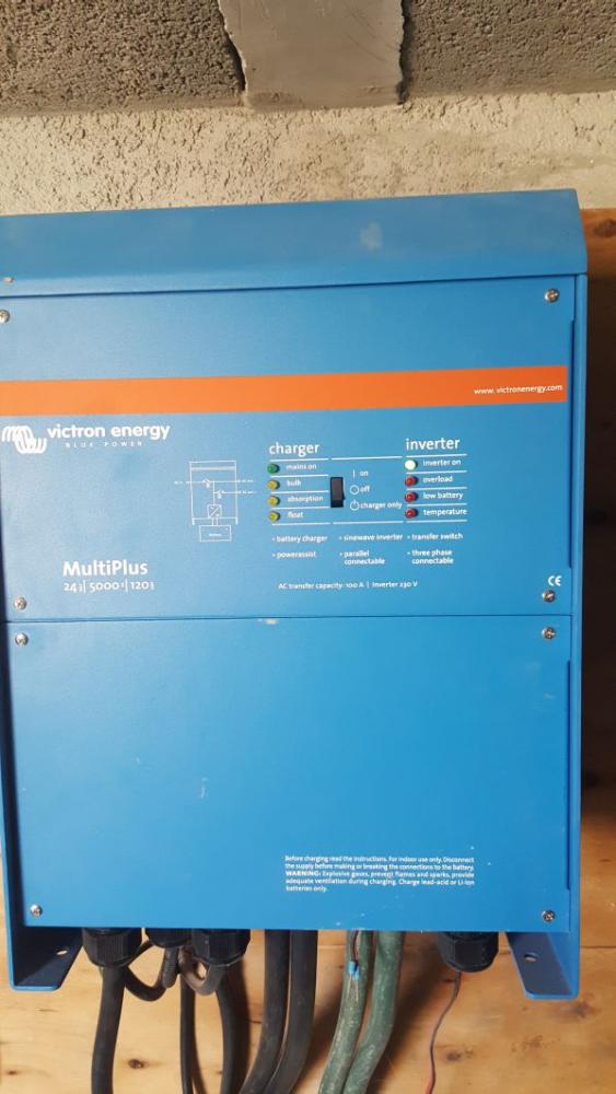

He subido las fotos del regulador, del inversor cargador y de las baterías.
Me dicen que el inversor/cargador solo permite cargar 120 amp x 12 baterias x 2 voltios = 2880 watios / hora
Así que para 15 KW/h necesitamos casi 7 horas, no ?
Por mucho generador que ponga no vamos a cargar más de 2880 w / hora.

A ver! La batería se puede cargar con un 20% de su capacidad C10. Según la foto, tienes vasos de 1000Ah C10 (muy bien!), que se podrían cargar con hasta 200A (a 24V unos 5kW)
El Victron Multiplus es inversor + cargador. Parece que puede cargar con 120A a 24V (unos 3kW). Por mucho generador que conectes, no cargará con más de 120A!
Conclusión: Te basta un generador de 4kW (o 5kVA), y cargará a la batería con 120A, que son 3kW escasos. Para cargar desde el SOC 50% hasta el SOC 100% (500Ah), tardará 4-5 horas, si no hay más consumo. Con consumo tardará más
Te digo que esta combinación es ideal: Esta batería más este cargador más un generador de 4kW; nada de generador de 10kVA
