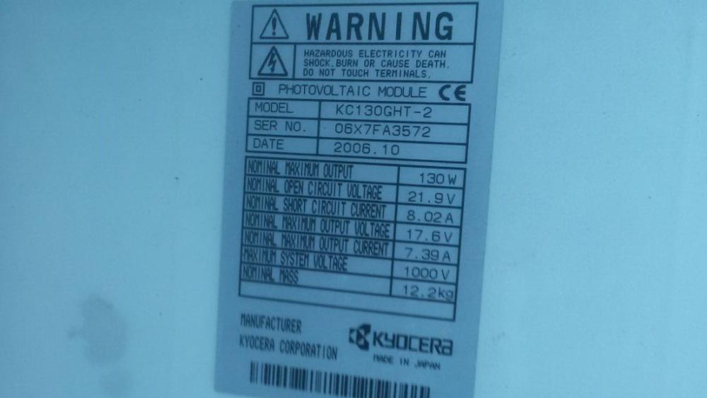

Me gustaría pedir consejo para ampliar placas.
Ahora mismo tengo dos placas de 130W en serie (Dejo foto de la etiqueta)
El tema es que quiero meter más placas.
Había pensado en comprar cuatro placas de 260W 60células con estas características:
- Potencia nominal (Pmax)[w]: 260
- Voltaje a potencia máxima (Vmp) [V]: 30.3
- Intensidad a potencia máxima (Imp) [A]: 8.58
- Voltaje a circuito abierto (Voc) [V]: 37.7
- Intensidad de cortocircuito (Isc) [A]: 8.95
La idea sería hacer dos strings de tres placas en serie cada uno con dos de las nuevas y una de las viejas.
Es una combinación factible o habría alguna mejor? Desaprovecho mucha potencia?
Sería mejor hacer los strings con placas de 72 celulas más las viejas?
O sería mejor dejarlo como lo tengo y poner las nuevas con otro regulador?
Ahora mismo están con un Fangpusun 100/50, pero en un futuro no muy lejano mi intención es poner un híbrido 24v/2400W.
También tengo pensado meter 4 trojan T105 (Ahora estoy con dos viejas de camión)
Me gustaría poder hacerme un campo FV de entre 1000/1500Wp aprovechando las placas que tengo ahora.
Cuál seria la mejor forma de ampliar aprovechando lo que tengo?
Ahora tengo un Inversor Xantrex 1524, pero ese se quedará de reserva cuando pille el híbrido.
Gracias por la ayuda de antemano.
Aquí va la foto de las placas que tengo
Archivo adjunto 16732

Hola Luisetrix,
Las placas que tienes ahora son de 36 células, no?
Pensando en poner un híbrido 24v/2400W y ampliar a 1000/1500Wp, puedes hacer 5 strings en paralelo.
Uno formado por tus dos placas de 130W y los otros solo por una placa de 72 células de unos 300W.

Primero: Para 1000-1500Wp en placa, el sistema a 24V, sí o si
Luisetrix
Es una opción factible, pero no muy buena
- Las placas que tienes, son de 36 células (Vmp=17.6V); dan Imp=7.4A
- Las placas nuevas son de 60 células (Vmp=30.3V); dan Imp=8.6A
- Si conectas placas viejas y nuevas en serie, reduces la intensidad de las nuevas a 7.4A. Perderías 1.2A*78.2V=94W en cada string
La potencia total sería de 1110Wp
Mucho mejor conectas las dos placas de 130Wp en serie a un regulador PWM -te basta uno de 10A- y obtendrás 7.4A*26V = 190Wp
Las placas nuevas en series de dos al Fangpusun 100/50 y obtendrás 17.2A*60.6V = 1040Wp; en total 1230Wp
En salida a batería del Fangpusun tendrías hasta 43A, ningún problema (el 100/50 puede hasta 50A)
Y si en un futuro quieres cambiar al híbrido que dices, tampoco habría problemas
Adriancm
... puedes hacer 5 strings en paralelo ... Uno formado por tus dos placas de 130W y los otros solo por una placa de 72 células de unos 300W
Esta opción es recomendable para regulador PWM, pero no para MPPT. La Vmp sería de 35-36V, que con mucha calor puede caer por debajo de 30V, poca tensión para un MPPT a 24V
Para regulador MPPT a 24V hay que formar strings de 2 placas seriadas, tanto si son de 60 como de 72 células
(claro, también servirían strings de una placa de 60/72 células en serie con una placa de 36 células; Vmp=48V rsp. 54V)

Luisetrix
Entonces entiendo que lo más eficiente sería tener dos campos FV con reguladores diferentes ¿No?
Correcto. El Tracer PWM (slave) para las 2 placas de 130Wp (en serie!) y el Fangpusun MPPT (master) para las 4 placas de 260Wp, en 2 strings paralelos de 2 placas seriadas cada string
Los dos reguladores en paralelo a la misma batería, lógicamente

Re: Consejo para ampliar paneles
Luisetrix
Pero el Tracer es MPPT también, en concreto es el Tracer 3210A MPPT. Aunque imagino que vale igual, o incluso mejor.
No necesariamente, ya lo había dicho
Las dos placas de 130Wp en serie tienen Vmp=35.2V; con mucha calor puede bajar hasta Vmp<30V
Para un regulador PWM esto no es problema, esta tensión le basta hasta para ecualizar a 32V
Para un regulador MPPT puede ser poca tensión, por querer transformar esta tensión a la de batería, con un rendimiento del 95%, aproximadamente. No bastaría para ecualizar
Pero ya que lo tienes: No problem! Como está pensado para ser "slave", cumplirá perfectamente siendo MPPT - hasta mejor que un PWM
El slave no tiene que ecualizar - si el Tracer 3210A lo permite, desactiva la ecualización
