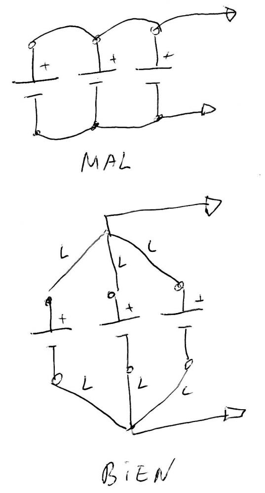

Si está demonizado es porque el usuario realiza conexiones "aberrantes" en paralelo, mezclando capacidades, marcas...
No hay ningún problema en conectar baterías en paralelo y su ciclo de vida puede ser igual a la conexión serie, siempre que sean de la misma marca, modelo y a poder ser, lote de fabricación.
Hay que conectarlas adecuadamente, eso sí; en el dibujo (perdón pero no tengo editor de esquemas aquí) se puede ver la forma mala y la buena. En la mala, la batería de más a la izquierda tiene más resistencia de cableado que la de la derecha, por tanto la que sufrirá más es esta última en los ciclos de carga y descarga. La forma "buena" es en estrella, consiguiendo que las longitudes de los brazos "L" sean iguales:
Archivo adjunto 16723
Creo que al margen de la ñapa del esquema, el concepto se entiende bien.

Tienes razón, jeopardize, el tema ya ha sido tratado bastantes veces -y bastante controverso- en el foro
Hasta ahora tenía el hilo del Sr. Martínez como "sagrado", pero veo que ya antes había otras opiniones
Ah, tu esquema se entiende perfectamente y el cableado equilibrado es muy importante. También es importante afirmar, que la conexión en paralelo de baterías es factible, también sin diodos, aunque tenga algunos inconvenientes

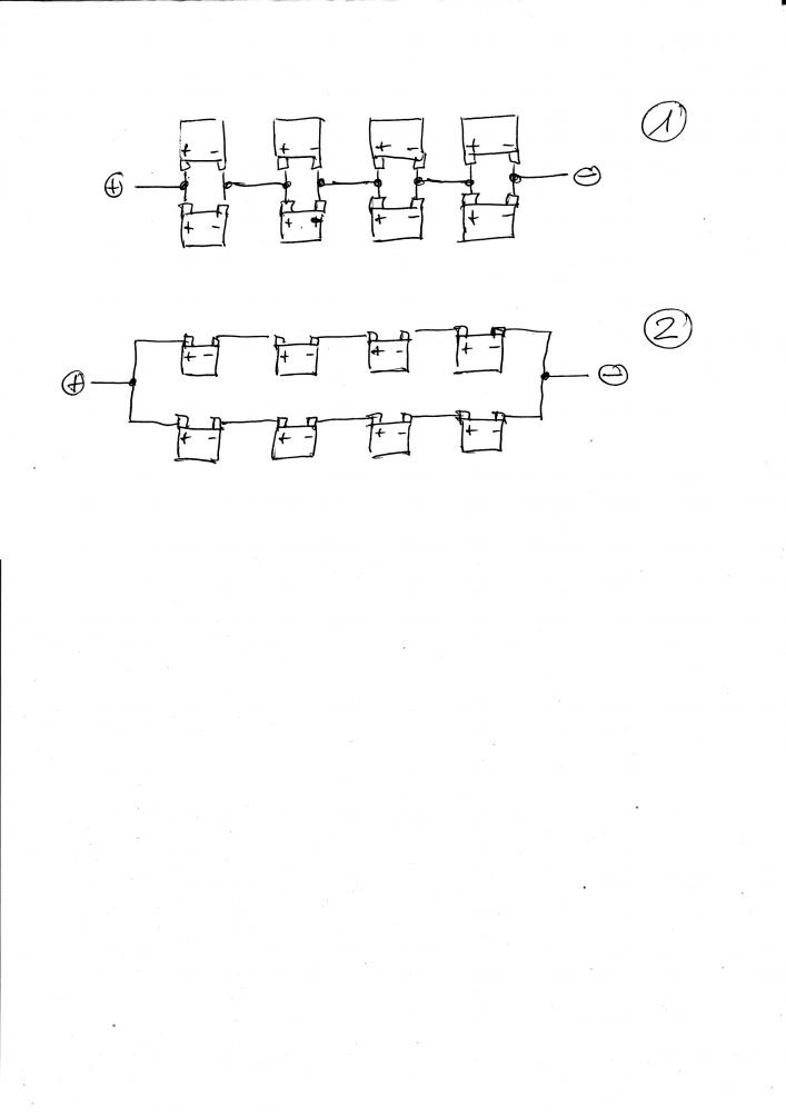

Una pregunta respecto a la conexión de baterías en serie-paralelo:
Teniendo 8 monoblock de 6v, hay muchas maneras de conectarlas en serie-paralelo para obtener una batería de 24V
Por ejemplo:
- Esquema 1: Haciendo pares de dos baterías en paralelo y conectando estos pares en serie. Es como tener 4 baterías de 6V, pero doble capacidad, y conectarlas en serie
- Esquema 2: Haciendo dos bancos de 4 baterías en serie y conectando estos bancos en paralelo. Es como tener 2 baterías de 24V y conectarlas en paralelo para duplicar la capacidad
Qué ventajas respectivamente inconvenientes véis a estas dos maneras de conectar 8 baterías en serie-paralelo ?
Archivo adjunto 16752
Re: Serie vs Paralelo (o Batería grande vs Baterías pequeñas en paralelo)
yo mientras tuve estropeado el inversor de 48V y tenia puesto el backup que es de 24V, tenia el esquema 1:
Ventajas:
a) si una bateria esta descompensada , solo cicla la pareja , y en el esquema 2 ciclarian todas.
b) al esquema 1 le puedes poner el balanceador que tenemos, al 2 no.
c) no existe desequilibrio por los cables de conexion, se puede usar lo que tengas a mano sin preocuparte de medidas.
d) si una bateria esta muy mal, la pareja suple esa deficiencia en lo posible, pero en el esquema 2, toda la rama flojea.

Gracias, jmargaix, por aportar tus experiencia y opinión. Yo nunca tuve la necesidad -hasta ahora- de conectar baterías en paralelo, pero también prefiero el esquema 1. Añado dos puntos
- En cuanto a cables, los horizontales que conectan las parejas en serie, sí que tienen que ser todos iguales (en sección y longitud)
- Otra ventaja: Si conoces las características de las baterías, puedes formar parejas optimizadas, para que se ciclen de forma conveniente, lo que equivale a balancear con un balanceador

Con baterias nuevas, no hay problemas, pero, desgraciadamente, no envejecen de la misma forma.
jmargaix
porque no?
- Para poner (tambien) un defecto al esquema 1;
En el caso 1 si una bateria falla,(sulfatada) no es facil de darse cuenta, porque la otra intentara de cumplir.
- En los portatiles, es justamente el caso 1.(1 serie de 2 o 3//). Lo comun 3S2P.
Cuando un 18650 se corta (o se pone parezoso) el otro elemento en // se traga hasta los 2Amp previstos para el conjunto. Se calienta y temina por "cortarse" a su vez.
Si el sensor (T°C) actua, la bateria se queda a mitad de capacidad.
Si no actua, se calienta y se "corta" el segundo 18650, y ya no tenemos bateria.(0v)
- Con plomo sera diferente (no se cortara), pero estara "gaseando" a tope.
ponerlo se puede poner, pero han de ser DOS, uno para cada rama.
Si una bateria falla, solo sufre su pareja, pero en el esquema 2 sufren las 4 de la otra rama.
En fin, si se puede mejor evitar ponerlas en paralelo ,al menos las de acido, porque para las 18650 si se requiere potencia, no queda mas remedio que usar muchas en paralelo.
saludos.

La longitud/secion es menos restrictiva si se tiene un balanceador.
Asi las instale, las mas parecidas juntas.
Pero un balanceador es mucho mejor, pues con baterias cicla siempre de la pareja y con el balanceador, la mas floja siempre chupa de todas, cada una aporta segun su estado, la mas cargada (mas tension) es la que mas aporta, asi se igualan antes (es un buen invento).
Yo lo tengo peor que tu, pues balanceo de 6 en 6 vasos y tu de 3 en 3. Como dijiste, esto seria ideal vaso a vaso , aunque harian falta unos cuantos balanceadores.
Pero como ya comente, creo que mis proximas baterias seran unas 18650 y bastantes en paralelo.
