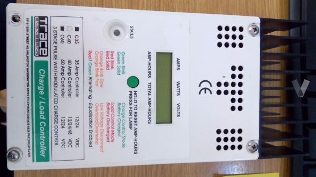

- El Xantrex, siempre está en estado en carga (led parpadeando)... ¿eso es normal?
Si el parpadeo del Xantrex significa que las placas reciben sol, es normal
Un regulador siempre está cargando, cuando hace sol y el consumo no supera a la producción FV. O está en la fase bulk, en absorción o en flotación (o en ecualización), pero siempre carga a la batería
Ok... creía que si estan cargadas, se quedaba en verde fijo o algo así (leyendo la leyenda que hay impresa)
