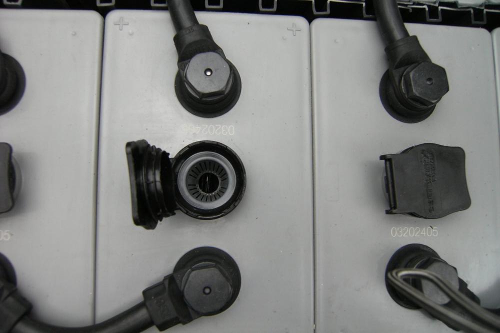

¿Como se mira el correcto nivel? En el agujero hay un tipo de cestilla, no sé si la base de la cestilla indica el máximo o bien el mínimo. Ahora miro que las placas queden cubiertas e ya, nunca he tenido que añadir agua.
La cestilla me refiero a eso (foto de internet):
Archivo adjunto 16874
También me gustaria saber el modelo de baterías para configurar correctametne voltajes de absorción y flotación, ahora lo tengo a los que me indicó @el_cobarde: absorción 29.4 y flotación=27.6V.
La base de la cesta indica el nivel máximo, supongo
Yo tengo unos vasos iguales que los de la foto (incluido los tornillos y cables iguales), son de la marca ACL.
La cestilla mide unos 5cms de fondo.
Yo relleno hasta medio centimetro encima del fondo de la cestilla.
Si baja, relleno. Es mas facil que de quitar la cestilla para ver el nivel.
Estas baterias nuevas, tienen una densidad fuerte (1,30), y prefiero tener un maximo de electrolito alto.
