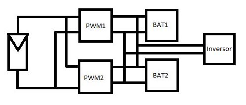

Yo había entendido que iban en paralelo:
Archivo adjunto 16717
De esta forma el diodo antirretorno de cada regulador evita tanto la descarga hacia el panel como hacia la otra batería.

Tienes razón, Adriancm, según tu esquema en paralelo es tal como dices. Si conectarías las baterías en paralelo antes de entrar en los reguladores, los diodos antiretorno no ayudarían

Los dos bancos de baterías en paralelo, según el esquema inteligente del compañero Adriancm (post #6)
Los diodos antiretorno de los reguladores evitan el ciclaje mutuo entre los bancos de baterías

En paralelo! El positivo del inversor va a los positivos de los dos reguladores. Con los negativos igual
Si tu inversor tiene función de cargador, puedes usarlo sin miedo, cargará los dos bancos de baterías en paralelo
Tratándose de reguladores PWM, creo que hasta podrías conectar el inversor en paralelo a las placas (entrada FV de los reguladores)

Si conecta los positivos y negativos de los reguladores ... no se ciclarían las baterías al final con esa conexión???
Efectivamente, se ciclarían, pasando la corriente por el inversor. Pero posiblemente el inversor / cargador tenga su protección para evitar esto. Por no estar seguro he escrito, que creo que también se podría conectar el inversor en paralelo al campo FV (tratándose de reguladores PWM). Entonces las diodos antiretorno de los reguladores harían su función

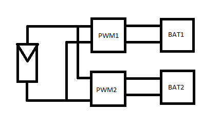

Si el inversor es cargador entonces me surgen dudas, porque si es MPPT, no creo que vaya a funcionar bien. Y si es PWM, supongo que habría que conectar las dos baterías en paralelo a su entrada FV, y con suerte lo único que pasará es que te reduzca un poco el rendimiento porque es una etapa más de conversión y dejar la salida de cargador sin nada. Pero yo no pondría un inversor cargador.
Solo se me ocurre esta conexión:
Archivo adjunto 16720
Pero no se como gestionaría el inversor la descarga de las baterías en este caso...
Bueno olvidad esa conexión, porque lo único que conseguiríamos es conectar directamente las baterías entre si, y eso no conviene...
Se podría poner un conmutador automático para que vaya cogiendo de las baterías alternativamente, evitando así una conexión directa entre ellas.

En esto esto de acuerdo, J4vi3r. Pero el esquema de Adriancm en su post #5 me parece muy interesante (y eficiente), si los reguladores son PWM. La cuestión es: Dónde conectar el inversor, según este esquema?
Yo creo que en paralelo al campo FV, en las entradas FV de los reguladores ...

Exactamente! No olvides que los cables que vienen de las placas están también conectados al regulador!
Un regulador PWM obliga a trabajar a las placas a la tensión de batería, aunque esta esté lejos de su punto de máxima potencia. Viene a ser igual que conectar el inversor directamente a batería, con la diferencia de que los diodos antiretornos de los reguladores evitan el ciclaje entre baterías
Hazte la idea de que placas y regulador están siempre conectador directamente a la batería, pero (casi) siempre con un regulador intercalado. Si este regulador es PWM, su entrada y su salida están al mismo potencial
Edito:
Veo un problema! No conviene conectar el inversor tal como digo!
Razón: Los diodos antiretorno de los reguladores no solo evitan que las baterías se ciclen entre si, también impiden que el inversor chupe de batería. Cosa fea!
Conclusión: El esquema de Adriancm en su post #5 resulta no ser tan genial como me lo parecía. Lástima! ... :tongue:

Pues no hay solución sin diodo antiretorno añadido. Siguiendo el esquema de Adriancm en su post #5, tendrías que conectar el inversor-cargador directamente a los bornes pos y neg comunes de los dos bancos de baterías. Probablemente las baterías en paralelo se ciclarían mutuamente, pasando la corriente por el inversor-cargador. Para impedirlo, tendrías que intercalar un diodo antiretorno entre inversor-cargador y baterías Edito: "... entre los dos bancos de baterías" (mirar mi post siguiente)
En un principio se podría prescindir de este diodo, pero como los bancos de batería son de una capacidad tan diferente, es absolutamente necesario. Además, tienes que respectar lo que dice el compañero jeopardize acerca del cableado "bueno" y "malo", en este hilo:

Para impedirlo, tendrías que intercalar un diodo antiretorno entre inversor-cargador y baterías ...
Pero qué tonterías digo! Ya era tarde ayer y mi neurona solitaria estaba medio dormida ... :redface:
Si colocas un diodo antiretorno entre inversor y batería, el inversor no puede chupar de batería
El diodo lo tienes que colocar entre los dos bancos de baterías, claro está!
