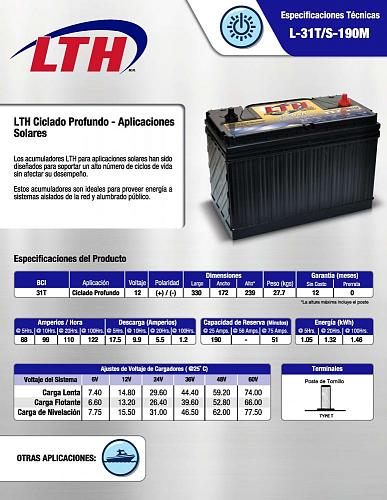

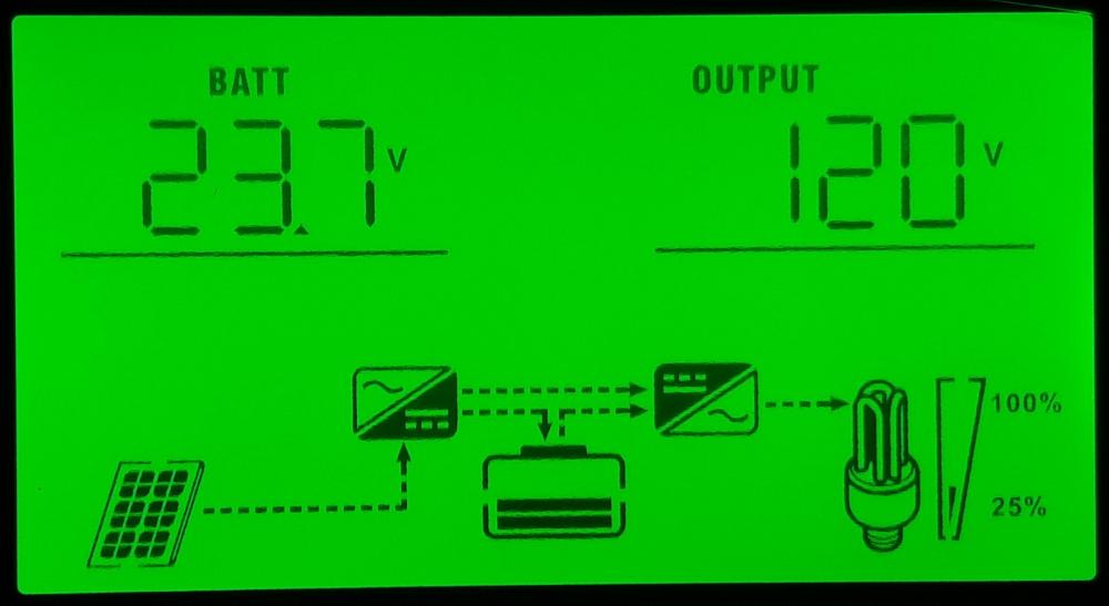

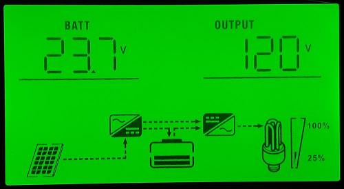

Veo que las placas producen y cargan con 24A. Si la tensión de batería sube hasta 28V, la pantalla algunas veces debería indicar 3 o 4 barras
Pero ojo: La tensión de absorción tocaría estar por encima de 29V! Nunca has visto 29V o 30V? Quién ha programado al híbrido y cómo son los parámetros? Qué tipo de placas tienes (ficha técnica) y cómo están conectadas?

Re: Voltronic Axpert 3kva 24 110v Baterias siempre las marca al 50%
nunca he visto mas de 28
no lo a programado nadie , lo compre por internet en renovables del sur de mexico
quiza tenga que programarlo pero no tengo mucha idea
tengo 6 placas trina solar 320 conectadas de 2 en 2

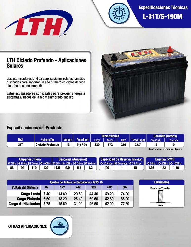

Muchas gracias
he puesto el tipo de bateria en USE para que me deje poner la flotacion en 26.4
la absorcion me a dejado poner hasta 29 la siguiente opcion que sale es FULL
Correcto. Pero, por favor, pon las unidades. Son 26.4V
Absorción a 29.0V te bastará. Pero si "FULL" significa la tensión máxima que puede el híbrido (31.5V?), ésta te serviría para ecualizar manualmente. Compruébalo!
Efectivamente, solo los últimos modelos del híbrido tienen la opción de ecualizar. Pero tus baterías necesitan ecualizar!
Es importante que aclares esto. Tienes el manual en inglés? Son las opciones 30 a 36 del menú. Las tienes?
