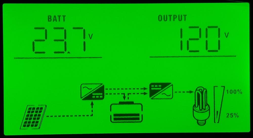

Buenas
el inversor siempre me marca el 50%
tengo 6 paneles de 320 , vivo en cancun les da tiempo de sobras a cargarse
y 4 baterias lth , para las proximas ya dedicare mas presupuesto a las baterias
alguien sabe a que se debe ?
gracias

50 % de que, ( carga, consumo) ????
Sube alguna foto para ver y poder entender lo que te pasa..
Re: Voltronic Axpert 3kva 24 110v Baterias siempre las marca al 50%
en carga
siempre esta en dos barras
en v suele estar desde 24 a 28
Archivo adjunto 16718
juan73
siempre esta en dos barras ... en v suele estar desde 24 a 28
Veo que las placas producen y cargan con 24A. Si la tensión de batería sube hasta 28V, la pantalla algunas veces debería indicar 3 o 4 barras
Pero ojo: La tensión de absorción tocaría estar por encima de 29V! Nunca has visto 29V o 30V? Quién ha programado al híbrido y cómo son los parámetros? Qué tipo de placas tienes (ficha técnica) y cómo están conectadas?

nunca he visto mas de 28
no lo a programado nadie , lo compre por internet en renovables del sur de mexico
quiza tenga que programarlo pero no tengo mucha idea

Efectivamente, tendrás que programar la absorción a 29.6V, la flotación a 26.4V y hacer la ecualización a 32.0V
Muchas gracias
he puesto el tipo de bateria en USE para que me deje poner la flotacion en 26.4
la absorcion me a dejado poner hasta 29 la siguiente opcion que sale es FULL
la ecualizacion en que opcion es ? solo encontre las instrucciones en español de un modelo anterior , me parece que no tenia esa opcion
