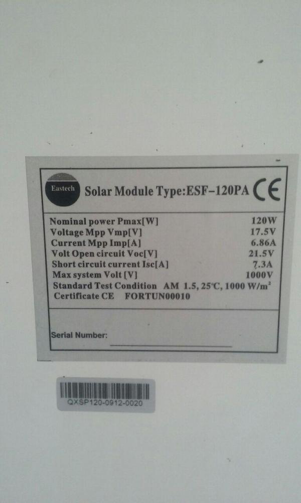

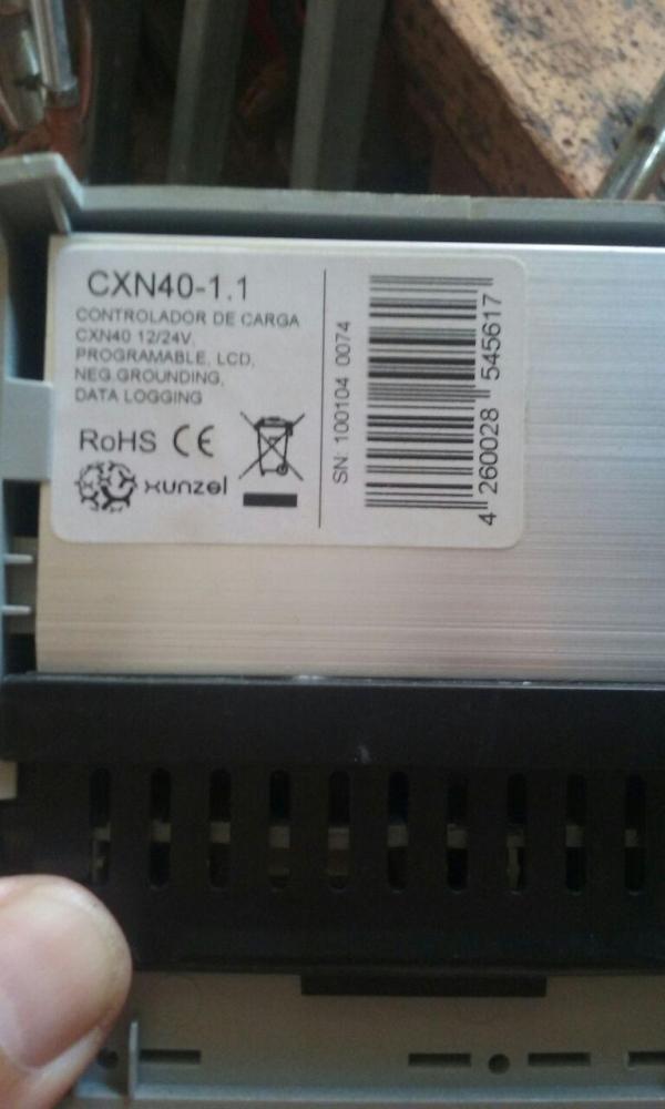

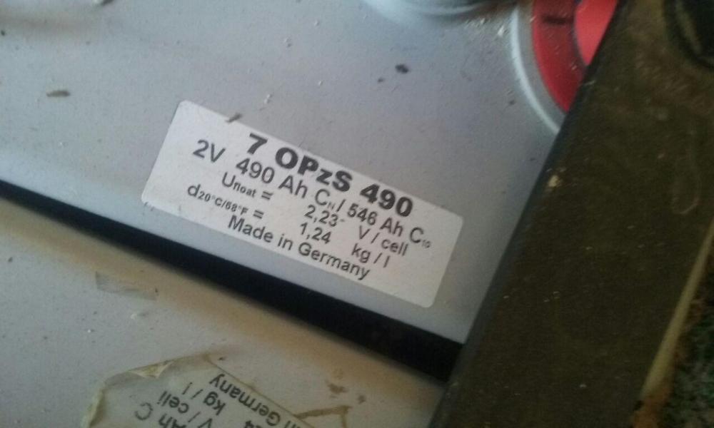

Tengo un terreno agrícola con tres casetas y me acabo de agenciar por medio de un amigo 3 placas de 120W (36 células) y 6 baterías de 2v (y un regulador).
Os adjunto las fotos de las especificaciones.
El uso que haremos de ellas es muy mínimo, (lámparas, carga de baterías de tel. y ordenador, nevera portátil de 12v) aunque quizás en un futuro pongamos un inversor.
Me dispongo a instalarlas pero me asaltan unas dudas:

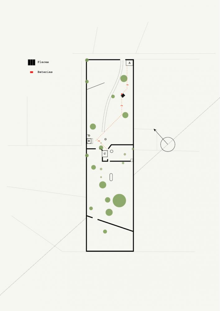

La primera es: El terreno es grande y las casetas (A,B,y C) están separadas como veis en el plano que os adjunto (80 metros entre dos de ellas y 20 entre las otras dos aproximadamente). Nuestra primera idea es instalar las placas en serie en un lugar intermedio y tirar cable hasta las casetas, pero no sabemos cual es la mejor posición para las baterías.
¿Junto a las placas en una caseta independiente que tendríamos que construir?
¿O es mejor poner las placas aisladas y las baterías y el regulador junto a una de las casetas?(Tengo entendido que es preferible que no estén en el interior de lugares habitados)
La segunda: ¿El cable debe ser del mismo grosor de las placas a las baterías que de las baterías a las casetas?

Hola te recomiende poner un inversor de 300w o más según tus necesidades de las 3 casetas ya que sólo tendrás que alimentarias con manguera de 3x2.5 y te ahorrarás los altos costes de cables gordos para alimentar las casetas a 12v que es una barbaridad y con ese dinero y te sobra lo empleas para el inversor.

Y las placas instaladas en la caseta que tenga mejor orientación y dentro todo el equipo de batería a regulador y inversor donde no hay dormitorios.
Y la nevera portátil donde este las baterías.

Los paneles son exentos, es decir tienen una estructura propia que vamos a montar más o menos donde veis en el plano, con lo que hay 20 metros a la caseta más cercana. En caso de no poder montar el inversor ahora, ¿sería una tontería hacer lo siguiente:
Montar paneles, regulador y baterías en medio del campo con una casetilla para las baterías y tirar 20 m cable de 35 mm2 hasta la caseta principal?
De esta forma tendría 12 V en una de las casetas y posteriormente le podría instalar el inversor y continuar la instalación desde allí.
¿Está muy mal montar el inversor tan lejos de las baterías?
Por cierto,sobre las baterías,(Batería estacionaria Hoppecke OPZS 730Ah C100 (490Ah C10)) me he dado unas vueltas por el foro para encontrar como calcular el amperaje (???) para saber la sección del cable usando la calculadora y no me apaño... ¿Alguna sugerencia?
¿Alguna sugerencia?
