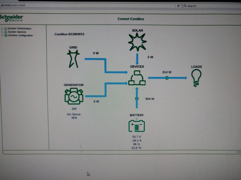

Después de 1 año justo de comprar las baterías, paso a hacer balance del estado en que se encuentran...
Situación
Las baterías se encuentran en una habitación refrigerada, con una temperatura nunca superior a 25ºC. Nunca las he descargado > 50% SOC (la media de descarga durante este año ha sido del 23%).

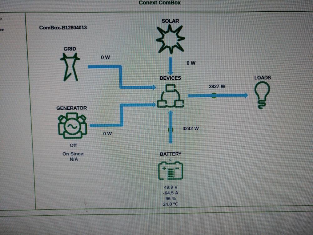

Partiendo de una situación más o menos de reposo (figura 1), pasé a demandar unos 2000W de carga (fig 2).
Archivo adjunto 16698
Archivo adjunto 16697
Entre las 2 fotos, tenemos 800mV de caida, 46A de incremento....
Entonces, aplicando la Ley de Ohm deduzco que después de 1 año de uso, la resistencia interna de las baterías es de 800mV/46A ---> 17 mOhms (de nuevas deberían de tener unos 8mOhm).
Me parecen unos números malos después de 1 año de uso razonable y tenerlas refrigeradas como unas reinas.
Y yo que pensaba que me durarían 10 años.....a este paso, no llegan al tercer año.
¿Sois de la misma opinión o lo veis de manera diferente?
Saludos,
Francesc.

Esa caida es en toda instalacion....es decir...hay que mirar desde que puntos se esta muestreando la vbat y tenerlo en cuenta (cables interconexion vasos, puede que cable a inversor, fusibles, etc)
Re: Salud de mis baterías después de un año de uso
Efectivamente, es de TODA la instalación. La prueba se hizo de noche, para mayor precisión y que no estuviera entrando "nada" al sistema.

... la resistencia interna de las baterías es de 800mV/46A ---> 17 mOhms (de nuevas deberían de tener unos 8mOhm)
Amigo Francesc, tus preocupaciones me parecen exageradas ... ;)
Cuidas y mimas a tus baterías como pocos, y parecen estar en perfecto estado!
En cuanto a la resistencia interna: Cuando medí la resistencia interna de mi banco de baterías, me salió 60-70mOhm - y me asusté!
Después me dí cuenta, que los valores de Ri que dan, se suelen referir a una batería de 12V. Como tengo sistema a 48V, son 4 baterías de 12V en serie, con lo que el valor de la Ri era de 15-17mOhm - esto ya me gustó más **
Tú también tienes batería de 48V; si te sale una Ri de 17mOhm, esto equivale a 4mOhm por batería de 12V - qué más quieres!
Además, en el valor que mides contribuye la resistencia de todos los cables y conexiones en serie
Conclusión: Me parece que tienes una batería en perfecto estado (y que posiblemente seas algo paranoico ... ;))
** Evidentemente, tus baterías (24 vasos estacionarios de 1000Ah C5) son mucho mejores que las mías (8 Trojan T105 de 200Ah C10 en serie). Tu valor de Ri (0.7mOhm por vaso) es de lo mejor que uno puede desear ...
