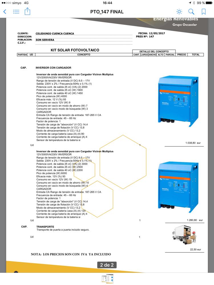

    Tengo este presupueste vitron

    Estos dos equipos que me han pasado presupuestos para poder programar se necesita hordenador o se puede programar sin el
    Predeterminado Re: Consejo cambiar instalación por completo o sólo inversor
    No se puede leer nada en la imagen que has colgado

    Yo tengo 6 vasos de baterías de 650 a, y me gustaría saber si puedo poner 6 vasos más que me dan de 360a Y de esa forma pasó la instalación a 24 v, y pongo este inversor Axpert MPPT de Voltronic, 2400W a 24V, que tal el inversor
    Pero cómo quieres que te digamos si es "bueno" ese híbrido? Eso depende de lo que quieras hacer con él ...
    Muchos de nosotros tenemos híbridos tipo Axpert de Voltronic, yo incluido. El foro está lleno de hilos con este híbrido como tema
    Busca un poco e infórmate y decide tú mismo
    Cita Iniciado por celedonio Ver mensaje
    ... si no es bueno pues me decido por un vitron ...
    Los dos son "buenos", dentro de sus límites. Victron es una marca renombrada con buena atención al cliente, pero es más cara
    Si te decides por el híbrido, no te hace falta el de 4000W; te bastaría el de 2400W, mucho más barato (los dos para 24V)
