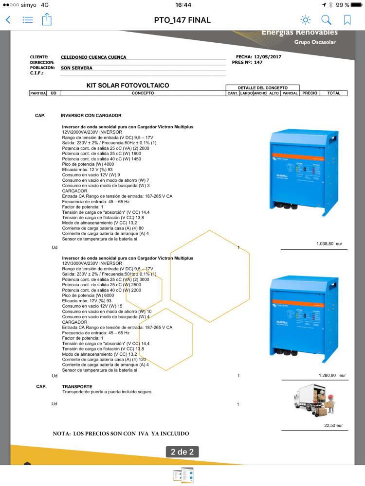

Archivo adjunto 16710
Tengo este presupueste vitron
Re: Consejo cambiar instalación por completo o sólo inversor
Estos dos equipos que me han pasado presupuestos para poder programar se necesita hordenador o se puede programar sin el
No se puede leer nada en la imagen que has colgado

Los dos son "buenos", dentro de sus límites. Victron es una marca renombrada con buena atención al cliente, pero es más cara
Si te decides por el híbrido, no te hace falta el de 4000W; te bastaría el de 2400W, mucho más barato (los dos para 24V)
