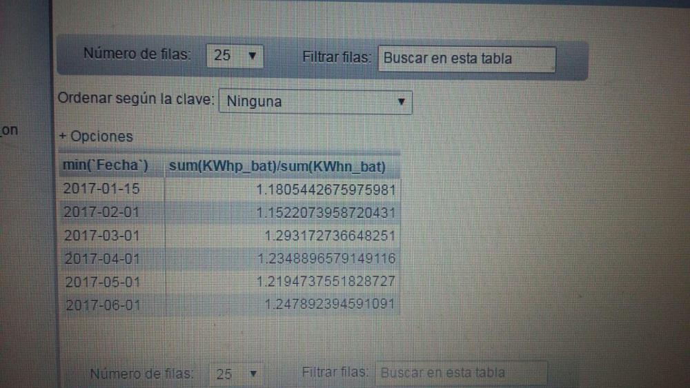

Hace unos días estuvimos dándole vueltas a sacar algunos datos/ratios... en relación con el SOH de las baterías
En este sentido parecía útil tener el ratio kWh_p/Kwh_n
Dado que este valor se pone a 0 cada dia a las 00:00, no parece significativo ver dicho ratio en cada dia sino en un conjunto de dias para minimizar el efecto de distinto estado de carga de la batería
Aprovechando que guardamos los valores en BD, el tema de sacar dicho ratio por cada mes fue fácil (adjunto tabla)
Archivo adjunto 16669
Lo que veo es que estoy básicamente en un ratio de 1,2X, que a mi me parece correcto dado el distinto voltaje medio entre carga/descarga y lo que se pierde por calor/burbujeo/etc

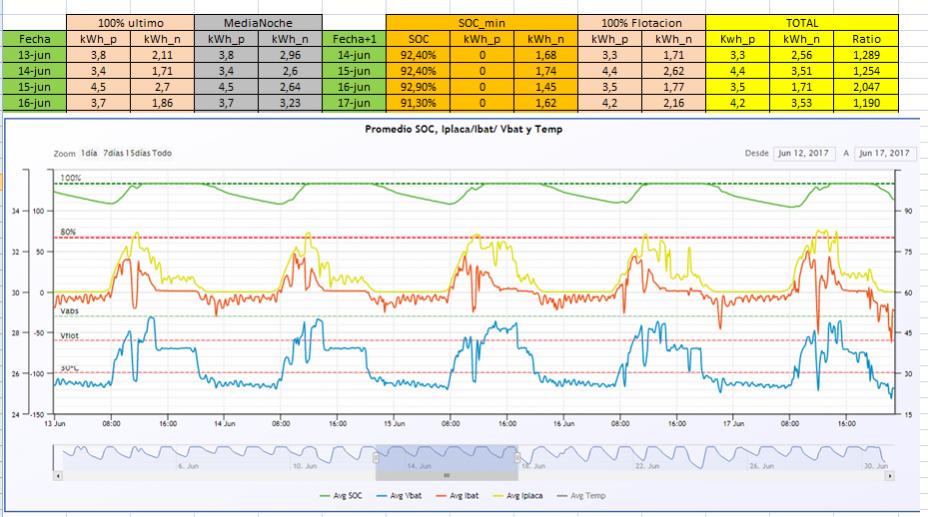

Estuve mirando un poco mi BD...en primera aproximacion he visto que no he descargado por debajo del 80% de SOC nunca luego me toca ver con algo mas de detalle

Pues en estos datos no veo una correlación clara....hay que mirarlo mejor
Estaba intentando ver kWh_p y kWh_n desde el ultimo SOC=100% del día hasta el nuevo SOC=100% del dia siguiente en flotación
Archivo adjunto 16683
Veo que tienes los datos muy detallados. A ver qué conclusión sacas ... :leer:

Ya lo veía en los datos de cada día, donde también resultaban valores muy altos (los comenté al principio de ests hilo)

Re: Podria ser que mi regulador sobrecargue a la bateria?
el_cobarde
300Wh al día? Si reduzco la intensidad de 3A a 1A, a 50V sería una reducción de 100W, que en 5 horas suma 500Wh ...
Mleon
... Luego no es que sufran las baterias con ese ratio sino mas bien que es un sintoma
Después de reflexionar sobre el tema, he llegado a la misma conclusión
- Si reduzco la tensión de flotación y con ella la intensidad de carga, por ejemplo de 3A a 1A, con 5 horas de flotación al día serían 500Wh menos de kWh IN. Es algo, pero no mucho, ya que kWh OUT son 2.5-3.0 kWh/día. La ratio se reduciría de 1.5 a 1.3, aproximadamente
Lo malo es, que mi intensidad de carga en flotación no son 3A, más bien son 1.5A
- La absorción ya la tengo a tensión baja y durante poco tiempo; allí no puedo reducir mucho
- Tengo programada una ecualización de 20 minutos cada 10 días, a 2.60V por vaso. Seguro que esto aumenta la ratio, pero quiero dejarlo así. Son 20 minutos con 15A a 60V, unos 300Wh cada 10 días. Poca cosa
- Supongo que es la fase bulk, con su intensidad de carga alta (hasta 60A), la que me fastidia. Esto se arreglará con mi sistema de derivar excedentes, que limitará la intensidad de carga a 15A. Pero no creo que la ratio baje de 1.4
