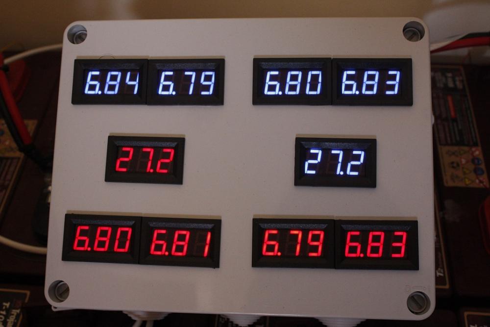

  16. #66
    Predeterminado Re: Podria ser que mi regulador sobrecargue a la bateria?
    Cita Iniciado por fran_pascualin Ver mensaje
    Has dejado el sistema fino, me dan ganas cogerme un banco a 48v de t105 para mi aislada. Hace cuanto que las tienes ?
    A las Trojan las tengo desde hace poco más de dos años. Es cierto, que las he dejado finas. Pero de todas formas no te recomiendo instalar 8 Trojan T-105, mucho mejor -y no mucho más caro- son 24 vasos individuales (estacionarios o de tracción)
    Las Trojan T-105 son buenas, dentro de las monoblock, pero no se pueden comparar con vasos individuales
    Me ha costado trabajo, "dejar el sistema fino". Si lees mis diferentes hilos acerca de mis baterías, lo verás
    Ya no tengo 8 Trojan T-105, tengo 7 T-105 de 200Ah y 2 vasos Fiamm de 300Ah en serie (sistema a 46V)**. Para que las baterías estén en buen estado de salud, he instalado dos balanceadores y un cuadro de control con 10 voltímetros. Cuando veo desequilibrio de tensión entre las monoblock, aplico carga adicional a la monoblock con tensión baja, con una fuente DC regulable que tengo
    Podria ser que mi regulador sobrecargue a la bateria?-voltimetros_bateria_4.jpg
    ** Sistema a 46V, para que la tensión de batería nunca llegue a 60V, que es cuando cortan mis híbridos por sobretensión
