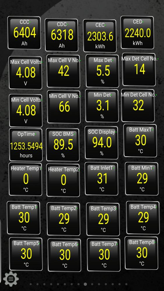

No cambiando de tema, pero las baterías de litio son casi 100% eficiente en la carga - descarga.
Archivo adjunto 16713
De los 12,000km que llevo con el coche:
6314Ah descargados y 6404Ah cargados, ratio de 1.01. Pero si contamos que la bateria cuando se monto al coche estuviera casi descargada tendríamos 6394Ah y 6404Ah, ratio de 1.001
2240kWh descargados y 2303kWh cargados, ratio de 1.02. Otra vez imagino que montan la batería al coche con una estado de carga bajo tendríamos 2267kWh y 2303kWh, ratio de 1.01 ESPETACULAR Con esso digo si montamos una batería de litio en casa se puede reducir la cantidad de paneles porque son 100% eficientes en la carga-descarga no como el plomo.
