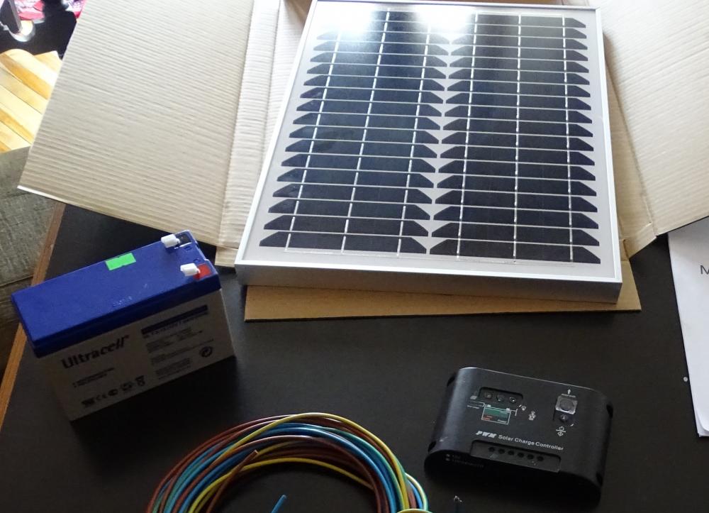

Buenos días,
He instalado un panel de 20W, con regulador de 5A y una batería de 7,2A, todo a 12V.
Ocurre que por la noche, la batería se descarga casi completamente, aún sin tener consumo (para probar, he anulado la salida de consumo del regulador e igualmente se descarga)
¿A qué se puede deber? ¿Es necesario un diodo de bloqueo (yo tengo entendido que el regulador ya evita la descarga de la batería a través del panel)
Gracias,
Pablo.

Cuando la batería esté cargada a tope, la desconectas de todo (quitas los cables) y comprueba, si se descarga de noche
Pregunta: Cómo sabes que se ha descargado?

Después de cargar toda la tarde (Estamos en invierno aquí, y con orientación al oeste, sólo tengo dos horas de sol directo), el regulador indica que la batería tiene "media carga". Un par de horas después, sin consumir nada ya está en mínimo.
Se supone que en dos días de carga sin consumo, ya debería estar a tope la batería, pero como cada día vuelve a mínimo, aún no ha llegado al tope

Qué Vmp tiene esta plaquita de 20Wp? Supongo que Vmp=18V. Con regulador PWM, entregará 1A de intensidad, como mucho. Si tienes 2 horas de sol, esto son 2Ah. Si la batería es de 7.2Ah, es posible que nunca se haya cargado a tope ...
Mide la intensidad de carga y la tensión de batería (con un multímetro), y sabrás más ...

Finalmente, he cambiado la batería y funciona perfectamente. Efectivamente, tal como indicas tarda 2/3 días en cargarse completamente. (ya llegarán los meses de sol aquí).
Supongo que ha sido sólo mala suerte. El proveedor estuvo un poco reacio a cambiarme la batería, y me dio otra de igual marca y modelo, pero esta vez anduvo.
