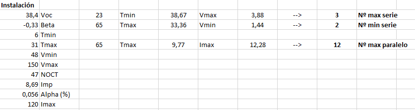

Hola! Tengo una duda en cuanto al cálculo de una instalación aislada.
Veréis, la instalación cuenta con reguladores Bluesolar MPPT que trabajan a una tensión máxima de 150 V para los paneles y después tiene un bus de 48 V para los inversores, baterías.
A la hora de hacer los cálculos para saber el número de paneles serie/paralelo y totales, teniendo el consumo mensual y la radiación en el lugar, saco el coeficiente para determinar el número de lineas en paralelo.
La duda que tengo es si el consumo mensual, cuando lo paso a Ah/día lo tengo que dividir por 48 V y simplemente los 130 V influyen en el número de paneles en serie.

Al ser regulador MPPT, los paneles en serie se calculan con la tensión de circuito abierto de los paneles y el coeficiente de temperatura para la temperatura más baja del año (sin contar temperaturas nocturnas).
Por eso en la ficha técnica del regulador dice: "150 V máximo absoluto en las condiciones más frías"
Si nos pasas las fichas técnicas del panel y el regulador te hago el cálculo.
La del regulador para saber la corriente máxima, y saber cuantos paneles en paralelo puedes poner.

Re: Duda sobre cálculo fotovoltaico si la instalación tiene tensiones diferentes
Estos son los resultados que me salen:
Archivo adjunto 16655
He supuesto que la instalación estaría en Alicante.
A ver si alguien te puede ayudar con el nº total de paneles y las baterías.
Por el momento si pones todos los que puedes a ese regulador, serían 36, es decir 9720 W.
