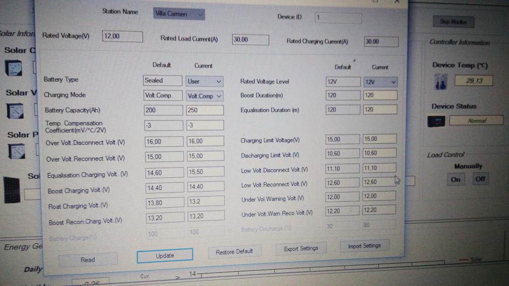

Archivo adjunto 16761
Buenos días, me podéis decir que poner en cada casilla para mis trojan a 12v, es que lo que me dijo el cobarde solo se lo de la ecu, jiji
Soy un negao!!!
Re: Añadir agua baterías Trojan t105
- Battery Capacity ---> 200Ah (no 250Ah)
- Temp. Compensation Coefficient ---> -4 (También lo puedes dejar en -3)
- Over Volt. Disconnect ---> 16.50V (si no lo acepta, lo dejas en 16.00V)
- Over Volt. Reconnect ---> 15.50V
- Equalisation Charging ---> 15.50V
- Boost Charging ---> 14.80V (es la tensión de absorción)
- Float Charging ---> 13.20V (es la tensión de flotación)
- Charging Limit Voltage ---> 15.50V
Los demás valores los dejas tal como están

Buenos días, ya he metido los valores, muchas gracias!!
También quería preguntaros si tengo que hacer una ecualización un día concreto donde hay que darle para que la haga o no se puede?
Tu ponle los minutos que quieres que la haga y la hará todos los 28 de cada mes.
Si le pones 0 minutos no la hace.
Dos horas de ecualización, una vez al mes, es un valor razonable
Si ves que tus baterías están en perfecto estado (todas las celdas con densidad alta e igual entre sí), puedes intentar reducir a una hora por mes. Pero mi experiencia con las Trojan T-105 me dice, que necesitarán ecualizar bastante
Si haría falta, también podrías aumentar a 3 horas cada mes. Pero esto ya lo verás con el tiempo ...
