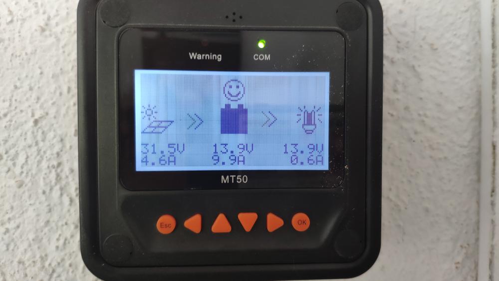

    Bueno, pues creo que reacciona, el controlador sigue con la ecualización, lo dejare mañana también y el jueves comprobaré densidad, de momento va así:

    al final me entero de lo que tienes, una instalacion a 12V con consumos solo en continua, dos placas de 80W y una bateria de 12V 200Ah c-??,
    por los datos de la foto puedes ver que tus placas estan dando 145W (31.5v x 4.6A), que viene a coincidir con lo que esta cargando la bateria 9.9A y ese Load de 0.6A, ( 10.5A x 13.9V =145.9w) yo creo que no esta ecualizando, esos 13.9v son mas o menos la tension de flotacion, al salir el sol inicio la carga con absorcion y tras esta paso a flotacion, despues entrar en ecualizacion e ir subiendo hasta llegar a los 15.5V, repasa la configuracion del regulador y observa si en alun momento ha llegado a los 15.5V, cuanto tiempo ha estado con esa tension y que intensidad estaba cargando la bateria.
    dices que crees que reacciona, y que mañana sigue con la ecualizacion, la ecualizacion se corta cuando llega a la tension de ecualizacion y ha transcurrido el tiempo programado de la misma (no esta sucediendo), pero si se interrumpe por llegar la noche al dia siguiente hay que volver a iniciarla bien en automatico o en manual, pero creo que no tienes placa para llegar a ese estado de carga.
    con los amperios de carga actuales 9.9A si estuviera cargando al menos 7 horas cargarias unos 65Ah, ~ 800Wh esto seria tu consumo maximo para las 24 horas, todo lo demas es estrujar a la bateria y puede que no llegue a ecualizar por que falta al menos otra placa mas, esto ahora en verano que en invierno sera mucho mas acusado.

    Al dia consumo muy poco, el frigorifico ahora en verano no llega a 360wh, ahora lo tengo desconectado hasta que se vaya lo de la ecualización, el pequeño consumo son el router y las camaras de seguridad, eso es fijo.
    Ya para el verano que viene comorare otra placa, ahora en invierno no voy a consumir mas de 120wh.
    Gracias!

    creo que con los consumos eres muy optimista, los estimas muy a la baja, esos 0.6A ( 8.28W) durante las 24 horas son 200W, no 120Wh y dependiendo de los consumos de noche de las camaras de seguridad, si habilitan el infrarrojo por la noche, ese consumo puede subir mucho mas.
    piensa que en invierno vas a tener la mitad de produccion que en verano.

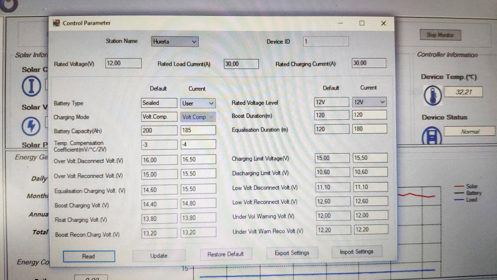

    Por cierto, cuando se supone que termina la ecualizacion?? Deberia apagar mis aparatos a 12v?

    la ecualizacion se termina cuando cumpla los parametros que se hayan configurado en el regulador, no deberia pasar de un par de horas y si la activacion ha sido manual cuando lo pares tu. ¿que valores de configuracion tienes en el regulador ???
    por otro lado la ecualizacion se considera completada cuando la intensidad de carga esta sobre el 5-10% de la capacidad de la bateria en C-5, solo sabemos que tu bateria es de 200Ah pero no indicas en que 'C-?' pero esos 9.2A dan a entender que todovia la queda algo por cargar . si es 200Ah C-100 serian ~ 115Ah C-5 -> entre 6 - 11.5A espera a que baje un pco mas
    Si amplias placa no hables de placas para 24V tiene que ser de 72 celulas ya que la serie que ti tienes son dos de 36 => 72 cel.

    En teoría cuando llegue a 15,5 no? Las baterias son unas trojan t105 225ah, creo que en c5 es de 185ah. Esas placas estoy barajando quitarlas y poner una de estas:

    Cuando llegue a 15'50 estaría tres horas para ecualizar pero si tienes sonda de temperatura supongo que será menos.
