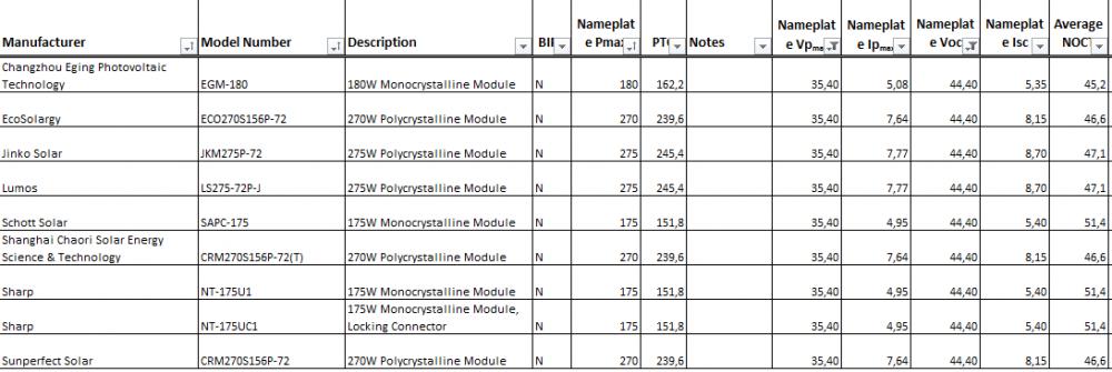

    Lo mejor es que encuentres unos paneles que tengan un comportamiento lo más parecido posible en tensión a los que ya tienes, para ponerlos en paralelo con el resto. Y como has dicho, ponerlos de dos en dos.
    Buscando en una base de datos de paneles, he encontrado estos:
    Te los pongo como ejemplo. Estos tienen exactamente la misma tensión en Vmpp y en Voc, pero si cambia un poco no pasa nada.
    Lo bueno es que tienes margen de sobra con el inversor para poder aprovechar y ampliar la instalación.

    Gracias por vuestras aclaraciones. ¿Entonces no hay problema que las placas que incorpore casi doblen la potencia siempre y cuando los valores de voltaje sean iguales? ¿O es que en las de más de 200w no es posible esta equivalencia?. Ya que nos ponemos es lo que me interesaría por amortizar espacio en la cubierta. Ahora mismo cuatro módulos más me entrarán justos, ya que es una cubierta plana y no puedo poner dos filas porque la trasera quedaría en sombra por la primera.

    Si, si los voltajes de Voc y Vmp son parecidos no será ningún problema (incluso si son algo más bajos, mejor, ya que las viejas habrán perdido algo de voltaje). 1 o 2v de diferencia no debería ser problema alguno. Lo único que tienes que seriarlas en la misma proporción que las antiguas, y luego ponerlas en paralelo con las viejas.

    Si solo te caben 4 placas más, que sean de la máxima potencia posible, por ejemplo de 300Wp
    Haces dos strings de 2 placas seriadas y conectas los strings nuevos en paralelo a los que ya tienes
    Lo único importante es que sean placas de 72 células, como las que ya tienes, para que la tensión Vmp sea similar (36V)
    De esta forma todos los strings tendrían Vmp=72V, que está bien para batería a 48V con regulador MPPT
    Placas de 60 células (Vmp=30V) no te sirven, porque:
    1. obligarías a todos los strings a trabajar a 60V, es decir, perderías unos 230Wp de los 1400Wp que ya tienes
    2. con mucha calor la Vmp puede bajar hasta 52V, que no bastaría para cargar bien a las baterías
