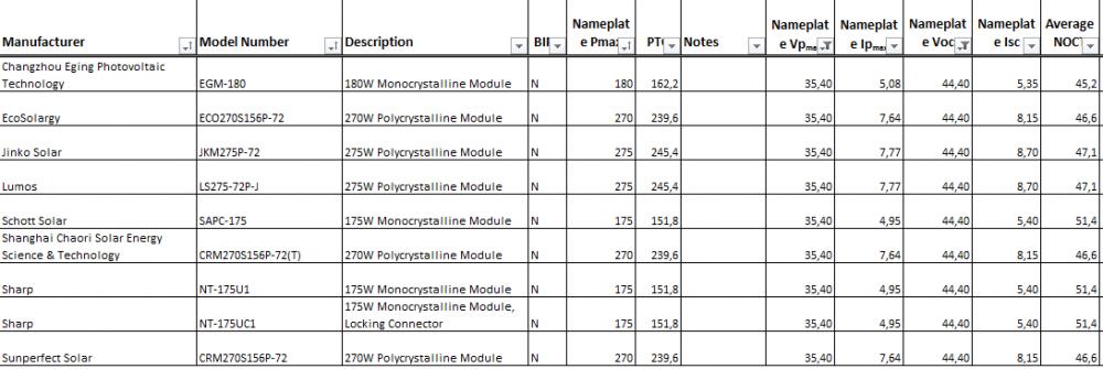

Lo mejor es que encuentres unos paneles que tengan un comportamiento lo más parecido posible en tensión a los que ya tienes, para ponerlos en paralelo con el resto. Y como has dicho, ponerlos de dos en dos.
Buscando en una base de datos de paneles, he encontrado estos:
Archivo adjunto 16628
Te los pongo como ejemplo. Estos tienen exactamente la misma tensión en Vmpp y en Voc, pero si cambia un poco no pasa nada.
Lo bueno es que tienes margen de sobra con el inversor para poder aprovechar y ampliar la instalación.
