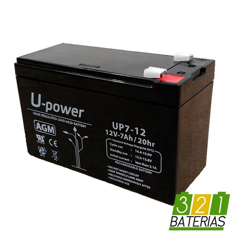

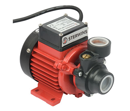

Hola;
Compre una bomba de 250W y al conectarla a un inversor de 2000W y éste a 1 batería AGM Monoblock de 7,2Ah y 2A:
Archivo adjunto 16622Archivo adjunto 16623
Esta arranco un segundo, al conectar en paralelo otra aguanta 2 segundos y asi sucesivamente hasta que le puse 7 baterias de estas (sobran en mi trabajo) y se mantuvo arrancado, sin embargo a muy baja potencia, lo cual es logico ya que 2A x 12V= 24W, 24W x 7= 168W y hasta 250W que necesita para funcionar (es curioso que arranque ya que se supone que deberia consumir el triple al arranque osea 750W).

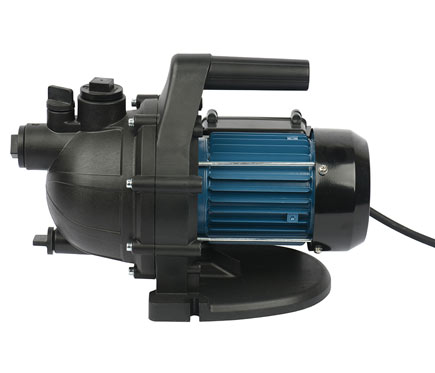

Total que cambie en Leroy Merlin la bomba de 250W por una de 600W ya que pense que quizas seria mejor una bomba mas potente (solo costaba 5€ mas y tenÍia mucha mejor pinta que la de 250W) ya que trabajaria mas relajada y durante menos tiempo (250W-1500L/h y 600W-3000L/h) y el rendimiento es parecido, sin embargo al conectar una bateria de coche de 82Ah al inversor de 2000W (4000W de arranque) y a la bomba arranca durante unos 6 segundos y se para. Por lo que veo la bateria al ser de coche suelen tener 600A de maxima descarga (no he mirado mi bateria) osea que por la bateria no puede ser (600A x 12 = 7200W), el inversor tampoco deberia ser ya que va sobrado (quizas deberia medir la tension de salida o coger un inversor de onda sinusoidal en vez de onda modificada?)y la bomba es nueva.
Tengo la posibilidad de poner más baterias AGM en paralelo y cambiar la bomba otra vez por la de 250W, usar la de 250W con la bateria de coche o resolver lo de la bomba de 600W con bateria de coche, que me recomendais?
Archivo adjunto 16624(250W) Archivo adjunto 16625(600W)

Sospecho que el problema sea el inversor, que la bomba no funcione con la onda modificada que genera
Re: Fallo al conectar Bomba a Inversor
Repite la prueba y mide con un polimetro la tensión de la(s) baterías a ver que sale.
Por Dios...600amp una bateria de coche? NI ELECTRICO. Arranca el coche cuando conectes el inversor para arrancar la bomba y verás como todo vá mejor.
Muchas gracias por las respuestas, los resultados del tester son 14.24 con alternador, al arrancar la bomba el inverson hace un pitido corto y baja a 12.96V. La bateria sin carga está a a 12.8 y baja a 11.8 al arrancar la bomba.

Hola, ya lo he solicionado al final, después de haber probado con un par de inversoes de onda pura de 500 y 1000 W y ver que no funciona he deducido que era la bateria que no estaba en muy buen estado, he comprado una nueva y ha ido todo perfecto, muchisimas gracias por vuestra ayuda.
