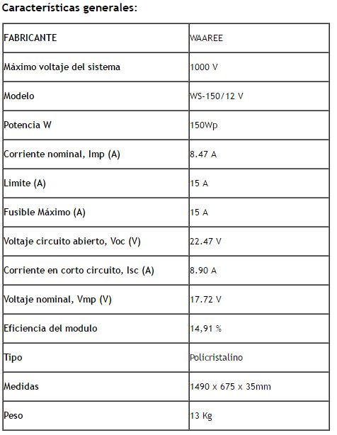

Hola, tengo una duda en la instalacionn de una placa solar en una caravana, he de decir que tengo mas bien idea nula del tema solar. Os pongo la pregunta:
Voy a montar una placa de 150w (12v) para cargar una baterÍia de 100 amperios y hacer autonoma mi caravana.
La placa en cuestion es la siguiente:

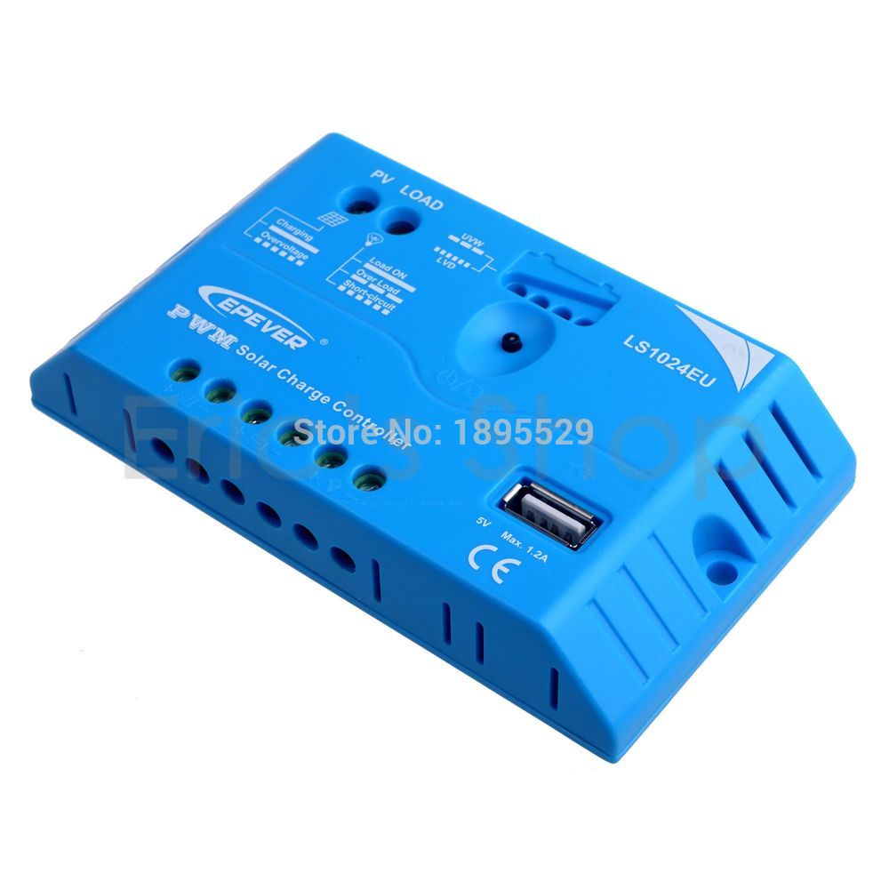

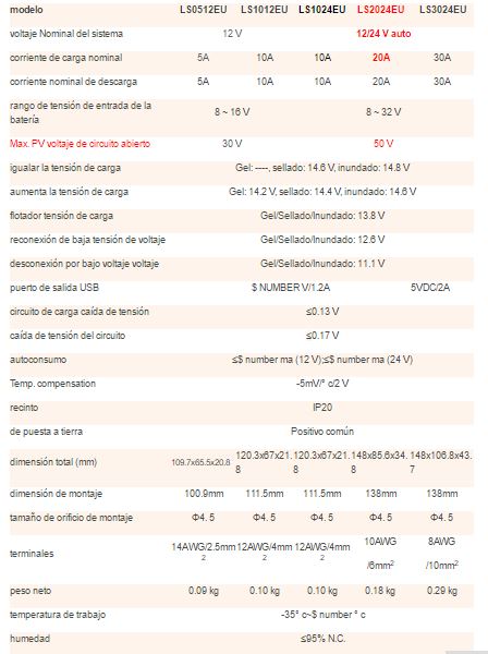

Bien, tambien voy a poner un PWM:
Mis preguntas son las siguientes.
¿Que distancia de cable maxima puede haber entre la placa solar y el regulador PWM? tenia pensados unos 3 metros con seccion de 5 -6mm2 ¿Seria correcto?

Los componentes que has elegido (placa y regulador) sirven
La intensidad máxima serán 9A. Para 3m de cableado, con 9A a 12V, te basta cable de 6mm²

Con algo más de detalle: En 3m de cable de 6mm², con 9A a 12V tienes una caída de tensión de 0.16V, algo más del 1%. Dicho de otra forma: De cada 100W que producen las placas, "pierdes" 1.3W en el cable
Para hacer cálculos tú mismo, te recomiendo la calculadora de secciones de nuestro moderador Photon
