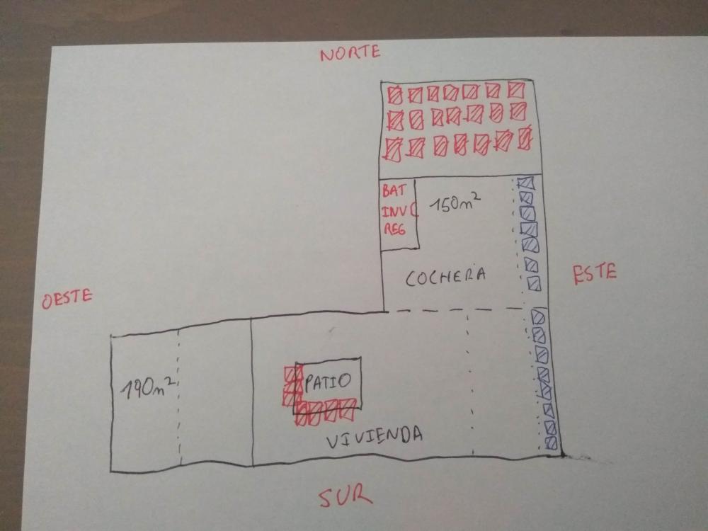

Actualmente vivo con mi mujer de alquiler y he calculado los consumos de dos años anteriores y nos sale una media de 150kw mensuales, es decir 5kw diarios de media, mi idea y mi ilusion es tener una instalación aislada de la red.
Escribo este post para que antes de pedir presupuesto me asesoreis un poco y me digais si realmente no tendria problemas de desconexion, si es factible o no ( se que en cuanto a inversion puede que no)
Archivo adjunto 16616
Este seria el plano ( perdon por dibujar tan mal.. ), a la izquierda la vivienda orientada el oeste y luego la cochera orientada al norte, mi idea es poner todas las placas ( color rojo) en el tejado de la cochera donde unicamente tendria dos coches, en la casa va un patio y en el tejado a 4 aguas se pueden poner algunas placas orientacion sur y algunas hacia el oeste, tambien he pensado que podria incluso añadir mas placas (color azul) mirando hacia el oeste.
En la cochera tendria una pequeña caseta preparada para las baterias y el MPPT hibrido, he pensado en comprar un hibrido MS4048 de 4KW que tanto se habla en el foro y las baterias comprar varias de 48v y 200Ah de Lifepo4 en Aliexpress y con el tiempo incluso hacerme mi propio powerwall, mi idea es tener unos 20kw en baterias, en cuanto a placas no se realmente cuanto necesitaria segun he leido para cada hibrido son maximo 12 de 320wp

Con un consumo de 5kWh o 10kWh al día es muy factible aislarse - calcula con unos 3000Wp en placa
Tu idea de batería a 48V e híbrido tipo Axpert de Voltronic me parece bien. Lo que dejaría para más tarde, cuando tengas más experiencia, es construirte tu propia "batería Tesla"
Lo que no entiendo en absoluto, es por qué quieres montar la placas con orientación norte? Con este solar respectivamente esta casa puedes orientarlas al sur, oeste o este, que es lo que toca. Nos dices la razón para pensar en esta orientación?
Ten en cuenta que unas placas con orientación norte dan muy poca cosecha, a no ser que tengan inclinación cero
Re: Consejo, locura o factible para instalacion aislada
Te sobra sitio, pero las placas de la cara norte ponlas que se encaren al sur.

Creo que no me he explicado bien, la cochera esta mirando al norte pero el tejado estaria perfectamente mirando al sur, seria un tejado a 1agua inclinado con latitud + 10° hacia el sur, creo hacer entendido que es la mejor orientación

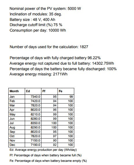

Buenas noches, Julio C. efectivamente la casa la voy a construir a partir de Septiembre, tanto casa como la "cochera" con permiso del banco, por eso quiero antes analizarlo y dimensionarlo correctamente; Mleon me gustaria dejarlo preparado para minino 10kwh de consumo diario, en cuanto al ACS me gustaria poner algunas placas y un deposito de 200 o 300l, actualmente tenemos termo de gas, el cual pondremos en la casa, estoy convenciendo a la parienta para dejar de utilizar la vitro y poner la cocina a gas, es complicado..
Estoy mirando opciones, podria poner 2 baterias LiFePo por ejemplo 48v 200Ah y en paralelo las de plomo con la misma o doble capacidad?
Segun la web que antes me has indicado parece que me sale bastante bien no?

Pues no....mira el % de dias que se te vacian las baterias el 75%
Con respecto al agua caliente no me gusta mucho lo que comentas..que tipo de placas dices?
si estas pensando en 5 o 10Kwh como mucho ..lo mismo te puedes quedar en 24V en lugar de ir a 48V

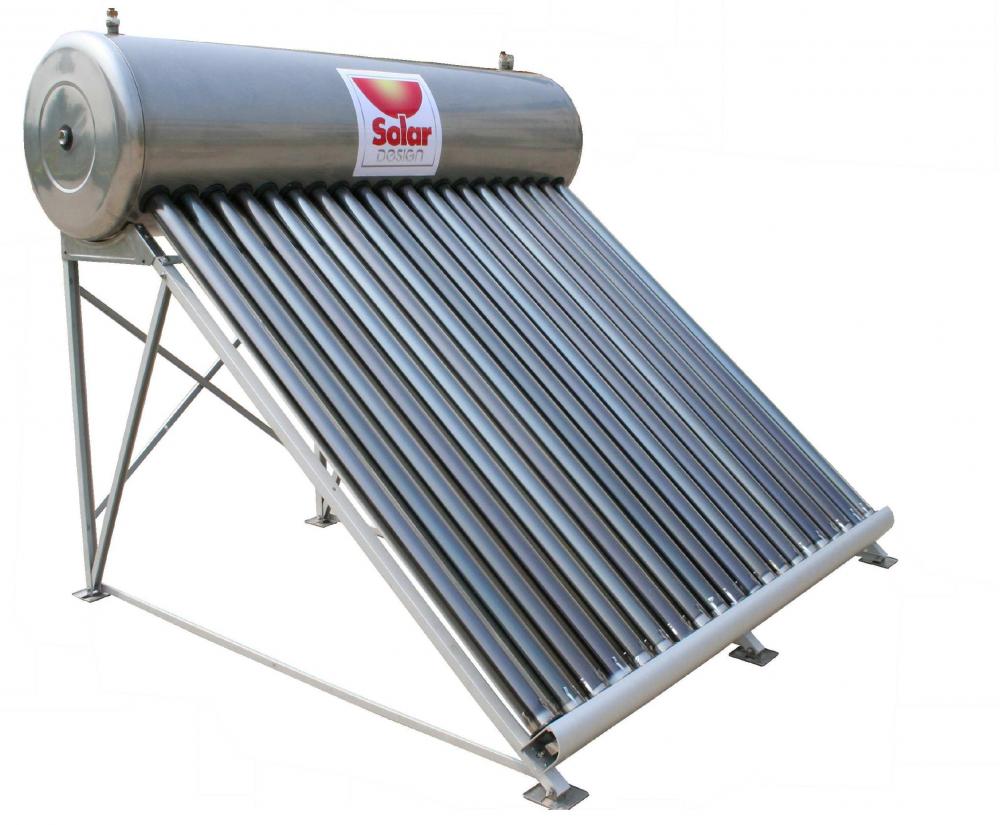

Mleon perdona, me refería a paneles solares térmicos ( tengo la costumbre de llamar placas a todo), por mi zona se montan del estilo que adjunto en la foto, aunque creo que estan algo anticuadas, según amigos mios solo tienen que encender el termo una semana al año. Los calculos de la web ahora los he entendido, lo del 75% tendria que poner 25% y entonces si que sale bastante favorable

Me he estado mirando el cálculo para sistemas aislados de la página que habéis puesto y no entiendo como con una producción de 17kWh/dia se puede tener problemas de carga de la batería (con un consumo de 5kWh/día)
