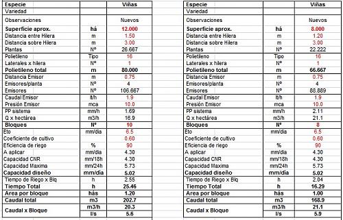

    Buenas,
    El caso sería realizar una instalación de placas solares con el fin de bombear agua de un pozo con una bomba sumergida a unos 150 metros.
    En primer lugar me gustaría saber si es rentable algo así, ya que en el caso de los viñedos estos no se suelen regar en gran medida (en mi caso sería regar desde mayo hasta agosto un total de 3 veces, durante 5 o 6 días, las 24 horas del día). Suponiendo una extensión de unas 20 hectáreas que se riegan por sectores (un total de 7).
    Me gustaría saber también, de donde se puede sacar información para realizar los cálculos del caudal necesario, o los cálculos para el dimensionamiento de la bomba teniendo en cuenta alturas y pérdidas... y la necesidad de kW que se puedan necesitar.
    Y luego por otra parte, saber si existe algún método o alguna forma para controlar el riego de forma remota, activando unos sectores u otros según necesidad.
    Un saludo!

    Por lo que dices ,es pedazo de bomba que necesitas, y no sabes cuanto caudal puede aportar el pozo o si lo sabes?..
    Si sabes el caudal que puedes extraer, la tienes fácil. con ese caudal determinas cuantos sectores de riego necesitas...
    es medio complicado explicar, pero si quieres me dices las hectareas de viñedo, distancia entre plantas y la distancia entre hileras.
    Tambíen necesitaria la ETP del mes de mayor demanda por el cultivo, España es en julio si no me equivoco... Con esos datos te puede decir el tamaño de tus sectores. Con esto podemos enpezar a diseñar el sistema en cuanto a caudal.. la segunda parte sería la presión necesaria del sistema.

    El pozo puede aportar al año unos 12000 metros cúbicos. Y los sectores ya están establecidos. Son 7 sectores de 0.91 ha, 1.45 ha, 1.47 ha, 2.54 ha, 4.16 ha, 4.83ha y 4.95 ha. El viñedo tiene dos marcos de plantación uno de 1.5x3m (distancia entre plantas x distancia entre hileras) con 12 ha (2200viñas/ha) y otro de 1.2x3 con unas 8ha (2650viñas/ha).
    La verdad es que está hecho bastante chapuceramente.
    La ETP de mayor demanda es de unos 200mm en el mes de Julio como bien has dicho.

    Generalmente los sectores deben ser similares en suerficie.. así distribiuyes la presión en forma eficiente..
    Necesitaria el caudal de la bomba en m3/hora, si instalaste un caudalimetro, es fácil saber los m3/hora.
    El gotero de la linea que instalaste ¿que caudal tiene? y ¿la distancia entre goteros cual sería?, ¿utilizaste línea de polietileno de 16mm o 20 mm?

    En este caso están pensados para regarse de tal forma que 4.83(A)+0.91(F)+1.45(G)=7.19ha, 4.95(C)+1.47(E)= 6.42ha y 4.16(D)+2.54(B)=6.7ha. Sería la forma de repartirlo más equitativamente con los sectores disponibles.
    Con el caudalimetro, he comprobado que son unos 22m3/h los que aporta la bomba, pero me gustaría conocer o saber como se hace el cálculo para obtener el caudal más adecuado.
    Por otra parte el tubo de goteo es de 16mm, con un caudal de 1.9l/h y separado 0.75m.

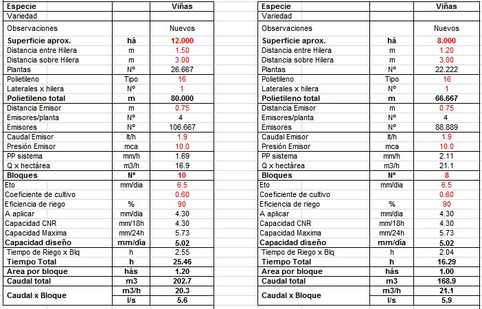

    Es vid vinifera?. .si es así... ahí tienes tus sectores
