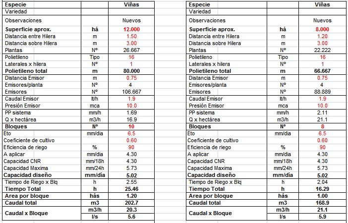

El pozo puede aportar al año unos 12000 metros cúbicos. Y los sectores ya están establecidos. Son 7 sectores de 0.91 ha, 1.45 ha, 1.47 ha, 2.54 ha, 4.16 ha, 4.83ha y 4.95 ha. El viñedo tiene dos marcos de plantación uno de 1.5x3m (distancia entre plantas x distancia entre hileras) con 12 ha (2200viñas/ha) y otro de 1.2x3 con unas 8ha (2650viñas/ha).

La ETP de mayor demanda es de unos 200mm en el mes de Julio como bien has dicho.

En este caso están pensados para regarse de tal forma que 4.83(A)+0.91(F)+1.45(G)=7.19ha, 4.95(C)+1.47(E)= 6.42ha y 4.16(D)+2.54(B)=6.7ha. Sería la forma de repartirlo más equitativamente con los sectores disponibles.
Con el caudalimetro, he comprobado que son unos 22m3/h los que aporta la bomba, pero me gustaría conocer o saber como se hace el cálculo para obtener el caudal más adecuado.
Por otra parte el tubo de goteo es de 16mm, con un caudal de 1.9l/h y separado 0.75m.
Re: Instalación de un sistema de bombeo solar para viñedo.
Es vid vinifera?. .si es así... ahí tienes tus sectores
