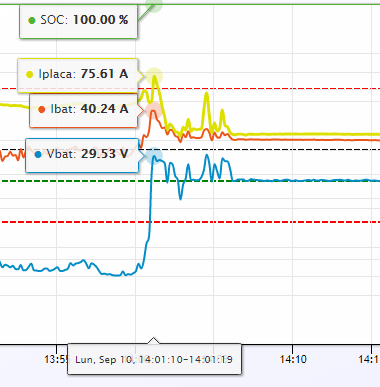

    La respuesta del regulador, más que mala, es pésima. Si analizamos lo que pasa desde las 14:18:43 hasta las 14:19:03, tenemos esta secuencia:
    14:18:43 El sistema está en absorción, entra una carga brusca y la tensión disminuye hasta 27.6 V metiendo una intensidad a batería de 75 A. Esto es normal.
    14:18:48 Desaparece la carga y la tensión sube hasta 29.50 V entregando a batería 62 A. Esto ya no es normal.
    14:18:53 La tensión sigue en 29.5 V metiendo a batería 59 A. En cinco segundos, con una sobretensión evidente, el regulador sólo reduce 3 A la intensidad de carga.
    14:18:58 La tensión sigue en 29.5 V metiendo a batería 57 A.
    14:19:03 La tensión baja a 29.4 V con una I de 54 A.
    Desastroso. Se mire como se mire.

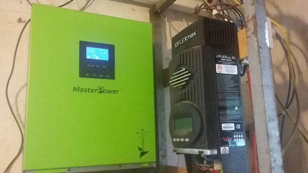

    Yo no me "quejo" del funcionamiento del Hibrido... lo compre sabiendo que este modelo en concreto era mas "gastón" de lo normal en autoconsumo y sin saber como regulaba
    Evidentemente por el importe que me salió, por ahora no me arrepiento..... (salvo que se estropee rápido)
    Además, queda bien al lado del FM80 y entretiene ver las gráficas de como funciona

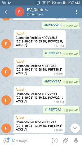

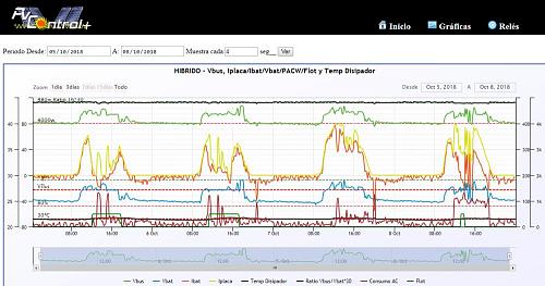

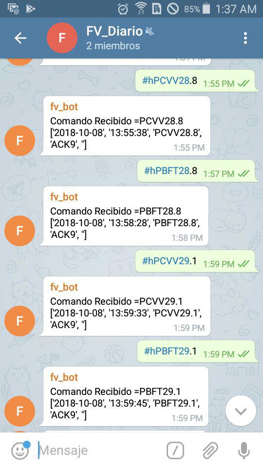

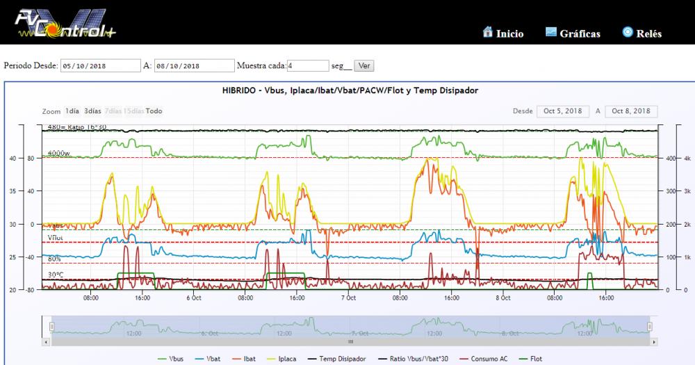

    Tras bastantes dias controlando el hibrido con el programilla que hemos hecho en la Raspberry, por ahora el tema se muestra estable y sin problemas estando conectado el Hibrido a la Raspberry por el puerto USB
    La parte de mandarle comandos desde el móvil con Telegram va OK
    Aquí se ve como cambio varias veces tanto la tensión de Flotación como la de Absorción
    La parte de guardar los datos cada 4 seg y ver las gráficas también se muestra estable
