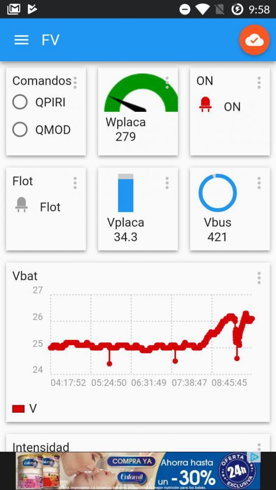

    B) Esta a la "escucha" por si por el móvil o por otro programa se le quiere mandar otro comando al Hibrido (por ejm ponerlo en modo bajo consumo, cambiar voltaje flotación, etc)
    Así por ejm ya es evidente (descargandote una app de MQTT) tener en el movil los valores relevantes del Hibrido y mandarle comandos
    Archivo adjunto 18841

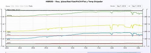

    o crear una pagina web con unos gráficos de los datos guardados en la BD
    Archivo adjunto 18842

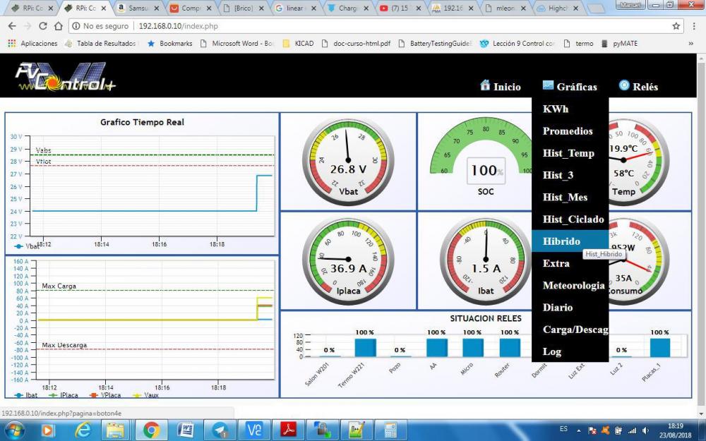

    Lógicamente en mi caso, integraré esto con el Brico PVControl+.. por lo que ya he incluido en mi web RPi: Control sistema fotovoltaico la gráfica "Hibrido"
    Archivo adjunto 18843

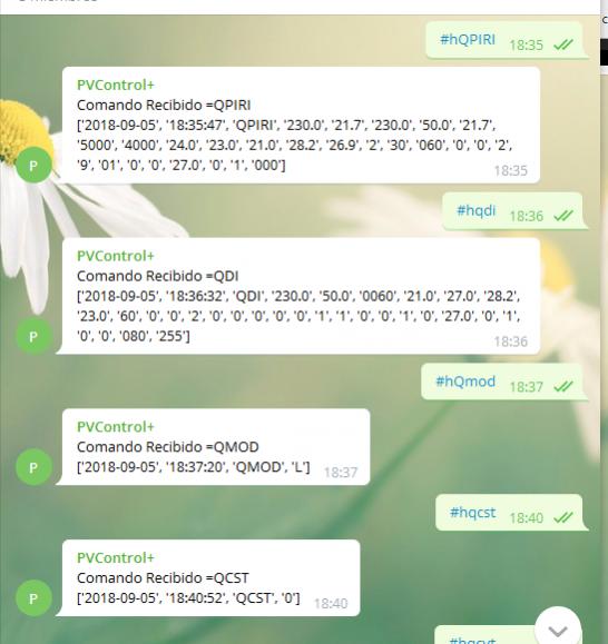

    Hemos realizado un nuevo avance en el Brico con la idea de para poder utilizar Telegram para mandar comandos al Hibrido y ver la respuesta
    El objetivo basico de este avance es que desde el móvil/pc puedas mandar el comando que quieras al hibrido con un simple mensaje de Telegram y que veas la respuesta del Hibrido
    Esto mismo de mandar comandos y ver la respuesta ya lo teníamos por MQTT, pero en mi caso que tengo datos en la FV con una tarjeta 3G, la opción de utilizar Telegram me parece mas adecuada y evitas problemas de ip publica, abrir puertos en el router etc
    Aunque mi idea es automatizar el proceso con un programa python desde la raspberry ( por ejm para cambiarle Vflot en función de la temperatura, poner en bajo consumo por la noche, etc) siempre es bueno tener la posibilidad de mandar comandos manualmente y, usar Telegram, me parece una opción bastante fácil y potente
    Un ejemplo real de comandos y respuestas mandados al Hibrido desde Telegram
    Ejm de comando informativos:

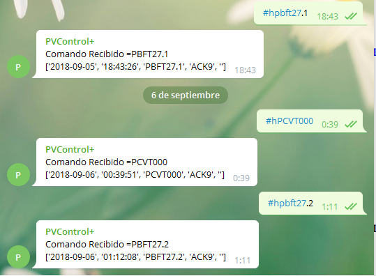

    Ejm de comando ejecutivos (cambio de Vflot, tiempo absorción, etc)

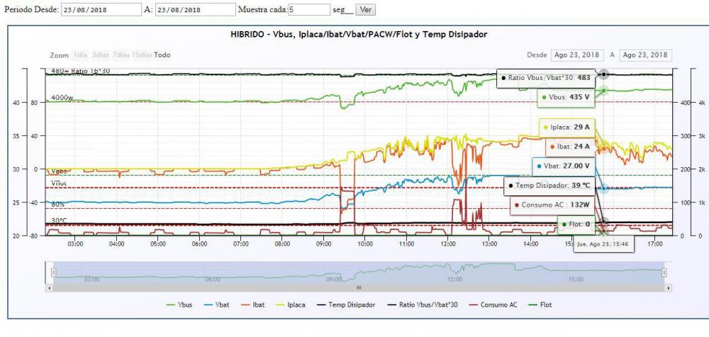

    Hare alguna prueba mas metódica, pero no parece que el hibrido corte campos solares cuando se cambia por comando la Vflot/Vabs
    En la gráfica de Iplaca no parece verse un corte cuando sobre las 13:00 he mandado el comando de bajar Vflot/Vabs
    Capturo datos cada 5" por lo que, salvo que sean cortes de muy poca duración,....no los veo

    Pues ocurren. Si cambias esos valores en pantalla, en cuanto sales con ESC se cortan los campos, tarda unos 5 segundos sin campos y vuelven a conectarse.
    Lo mismo ocurre en los que ecualizan. En cuanto arranca la ecualizacion tanto programada como forzada, cortan campos.... esperan unos 5 segundos y abren campos. Es un reinicio en toda regla del algoritmo de carga.
    Me extraña que via RS232 eso no lo haga. Al fin y al cabo es lo mismo.
