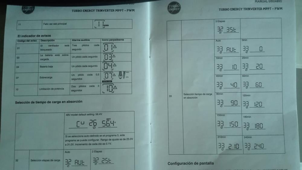

Tejota, mi híbrido axpert "turbo energy tiene parámetros 32 y 33 y no me aparecen en el manual, llega hasta 31V Max, sabes para qué son? Este es del 2016 y lo compré en el 2017.
Yo tengo el mismo modelo, pero en mi manual si vienen explicados.
Archivo adjunto 18836

Y que explicacion dan?? Me refiero a si dan alguna explicacion de que significa Aut, en que condiciones se da el Aut. Los numeros ya se supone que son minutos. Y las dos y tres etapas : dan alguna explicacion para que tipo de baterias van bien dos etapas o tres ??
Lo del 33 es la primera vez que lo veo. Imagino que ira en funcion de lo que pongas en el 32.

Pues no he experimentado con ello, porque uso el MidniteSolar Kid para las etapas de carga. El híbrido sólo acompaña cuando el consumo así lo requiere.
Las mías son de plomo, pondré todos los parámetros por si sirve para algo. Es lo que le comenté a el cobarde, me gasto más de 4000€ y no explican bien, aunque el SAT que tiene el proveedor es bueno y te atienden.

Sorprendente !!!
A veces pienso que estos aparatos son mas plataformas de desarrollo que productos acabados.
Pero algo pondra mas en el manual, eso de las dos y tres etapas tiene pinta de ser para un tipo de baterias u otro. Por ejemplo dos etapas para baterias de litio y 3 etapas para las de plomo. O solamente define los parametros en el manual y buscate la vida para adaptarlo a lo que tu tienes ??
Yo solo he visto el parametro 32 en donde era Aut o un numero de minutos entre 0 y 900 minutos. No viene nada de dos y tres etapas. Lo veo una tonteria ya que con solo un parametro puedes hacer dos o tres etapas. Con poner los minutos a cero ya tienes por definicion dos etapas (no hay absorcion por ejemplo para litios).

Pues sí, viene en mi manual esas funciones, las acabo de ver y leer bien. Como viene para 48V pues ya está, tontería resuelta. Estoy esperando ahora mismo respuesta del técnico al que les compré el kit, a ver si me dice que ecualiza o no. De todas formas ya me ha sugerido que no toque mucho.

Gracias, ya lo tendré en cuenta. También me ha respondido el técnico que sí, que ecualiza en manual pero en carga, cosa que probé y se pasa a flotación a 27.7V. en flotación si me deja subir a 31V y se mantiene. Abriré nuevo hilo.
