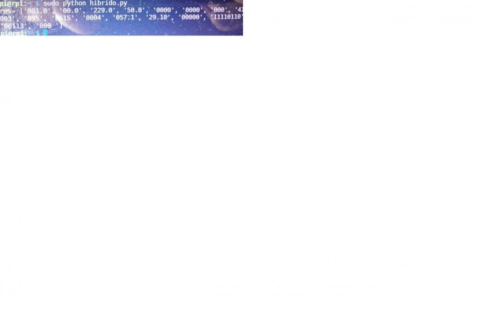

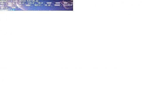

Código PHP:import os, sys, time
# *** HIBRIDO ***
try:
fd = open('/dev/hidraw0', 'r+')
time.sleep(.5)
fd.write('QPIGS\xB7\xA9\r')
time.sleep(.5)
res = fd.read(110).encode('string-escape')
res = res.split("\\")
res = res[0][1:].split(" ")
print 'res=', res
except:
print 'error de conexion con hibrido'
Luego desde /home/pi escribes: sudo python hibrido.py
Deberías obtener una lista de variables.
*Fíjate primero que cuando conectes el híbrido a la RPi se cree el archivo /dev/hidraw0
Suerte. Una vez puedas obtener los resultados, podemos avanzar un poco más lejos.PvControl+: Control sistema fotovoltaico
- 22/04/2018, 21:14 #45
- jul 2016
- Badajoz
- 116
Re: Raspberry e híbrido tipo axpert
- 22/04/2018, 23:09 #46
Código PHP:print('Carga [VA]:'), int(res[4])
print('Carga [W]:'), int(res[5])
print('Carga [%]:'), int(res[6])
print('Vbat:'), float(res[8])
print('IP:'), int(res[12])
print('VP:'), float(res[13])
print('Ibat:'), int(res[15])
Código PHP:print 'res=', res

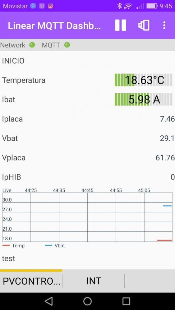

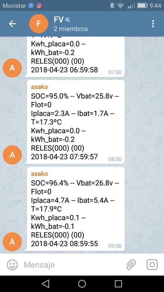

Código PHP:import sys, time
while True:
try:
time.sleep(.5)
time.sleep(.5)
#print res
except:
print 'Error de conexion con hibrido'
time.sleep(4)
Este es un avance del anterior, donde aproximadamente cada 5 segundos te mostrará en pantalla, el contenido de los variables definidas. Con esas variables ya puedes hacer muchas cosas: mostrarlas por pantalla, almacenarlas en una base de datos, publicitarlas (MQTT-Mosquitto), etc.
Un par de ejemplo: El primero es usando un programa de suscripción a un broker (Mosquitto), donde puedes ver en directo los datos. Y el segundo es el envío de estos, cada 60' a una cuenta de Telegram.PvControl+: Control sistema fotovoltaico
