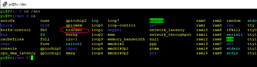

Re: Raspberry e híbrido tipo axpert
Entiendo que el conector del Axpert es del tipo los que traen las impresoras. Si es así, lo conectas a la RPi con dicho cable (por defecto debería venir con el equipo).
Una vez conectado, enciendes la RPi y miras si en el directorio /dev se ha creado un archivo de nombre: hidraw0 o hidraw1.
Para ir a dicha carpeta escribes 'cd /dev' en una terminal y para listar el contenido: 'ls'
Echa un vistazo a internet para manejarte con los comandos típicos de Linux (sistema operativo que lleva la Raspberry).
Archivo adjunto 23058
Visto esto, luego seguimos.
