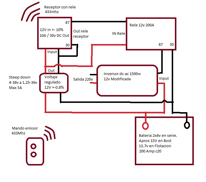

Hola, devido a que tengo el inversor en el exterior de la casa y que es una instalacion pequeña y cada noche me toca salir de la casa a apagar el inversor estoy pensando en hacer un sistema de apagado/ encendido con mando a distancia de puerta de garaje, pero me surgen unas dudas con el rele.
Esquema:
Archivo adjunto 16569
Bueno el problema lo tengo con el rele de 12v 200 Amp que no encuentro la tolerancia en el voltaje de salida
Se que para la entrada suelen tener entre un 10 a 20% de tolerancia , pero no se si en la salida aceptaran mas voltaje, 15.5v o algo mas segun se de el caso.
El rele en cuestion es este:
Rele 12v 200Amp
Por si a alguien mas le interesa el tema os dejo el resto de componentes que pienso usar:
Mando + Rele
Steep Down
Con esos 3 componentes podrias cortar por completo el consumo en standby del inversor
En mi caso la iluminacion funciona aparte del inversor.
Bueno espero me podais ayudar o aportar algo de informacion.
PD: el esquema tambien sirve con cambio de mando+rele por un arduino con rele para discriminacion horaria en carga de baterias desde la red electrica

Hola Darkastro.
No puedes poner en serie el relé de telecontrol, con el interruptor de encendido/apagado del inversor?
Normalmente actúan sobre la zona de control que tiene muy poco consumo y puedes usar un relé de baja potencia, en lugar de necesitar un monstruo del 15.

En ese caso me tocaria abrir el inversor y soldarle los cables desde el rele al interruptor y adios garantia, ademas a pesar de ser un rele de los grandes cuesta 6€ y no creo que merezca la pena perder garantia del inversor por 6€ que me cuesta el rele de 200 Amp, aunque si no me sirve el rele por problemas de tolerancia de voltaje puede que no me quede mas opción, aunque hay tambien modelo de este rele a 24v y con un steep up podria solucionarlo.
Re: Mando a distancia para inversor.
ese rele se utiliza en automocion para la puesta en marcha por lo que su contacto solo trabaja unos segundos (a lo sumo 15 o 20), de tenerlo activado mas tiempo se quema el contacto.

Me alegro que el inversor te sea util.....evidentemente te recomiendo que no lo uses intensivamente tanto por el inversor como por los aparatos (normalmente aunque funcionen no les suele sentar bien la onda modificada)
Soy de la opinion de que es mejor el control en la parte del boton...¿estas seguro que no puedes acceder a dicho interruptor sin invalidar la garantia?

En cualquier caso sigo pensando que mejor busca una forma de control remoto para el interruptor no para la parte de muchos amperios
¿Has medido el consumo en vacio del inversor para saber lo que ahorrarias?
Buenas...Como bien te dice el compañero Mleon, lo mas facil, dada la calidad del equipo, es que desatornilles el frontal dónde va el interruptor de encendido, con cuidado una vez abierta la tapa, presionas dos pestañitas que hacen de freno y tiras con cuidado de él. Desueldas los cables que lleva y en su lugar suelda la manguera de hilo de 2 x 1 mm y pones un interruptor convencional o de perilla y lollevas dónde quieras. Guardas el int. original por si las moscas...Es facil.
