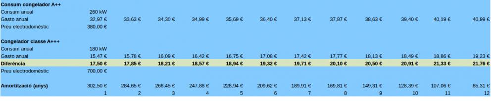

Hola:
He recuperado una Excel que tenía y he puesto más o menos los datos que dabas. En la vida vas a amortizar un A+++ :tongue:
Archivo adjunto 16567
Saludos,
Francesc.

Yo pondria el A+ sin dudarlo.
