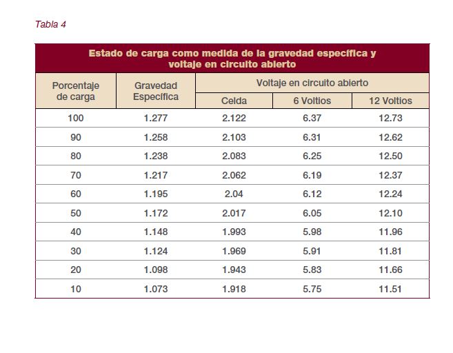

    Predeterminado Re: Configurar dos tracer serie A
    Cita Iniciado por Mixta Ver mensaje
    A qué densidad de batería enchufariais el cargador? Desde el domingo estamos casi sin sol
    Te digo los valores para mis Trojan T-105; para tu batería pueden ser un poco diferentes:
    Yo enchufaría el cargador, cuando lo densidad haya bajado a 1.15g/ml (2.00V por celda, en circuito abierto), lo que corresponde a un SOC 40%, más o menos
    Gracias el_cobarde eres un crack. De las mías he estado buscando alguna tabla cómo estas y no he encontrado. Pregunté directamente al fabricante pero no he obtenido respuesta referente me pasó una documentación que yo ya tenía pero no especifica nada.
    Jamás las he visto bajar de 1,20 g/ml. De normal están entre 1,24 y 1,26. Hoy estaban a 1,22 g/ml de ahi mi pregunta.
