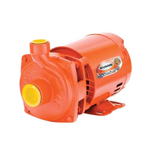

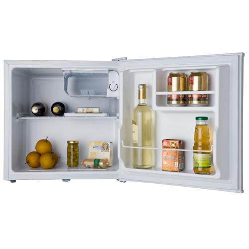

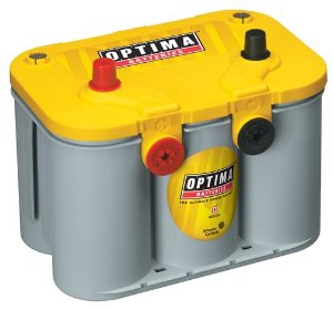

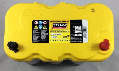

amigos del grupo les consulto estas baterias son de Ciclo profundo, tienen una corrriente en Frio CCA de 750A a 900A y los amperios Hora varia van desde los 48Ah hasta los 75Ah, deseo colocarle 4 paneles de 150W en Paralelo, 2 baterias en paralelo de 60 Ah y con CCA 850A, estas baterias son a 12Vdc y usar un inversor de 3000W con pico 6000W onda senoidal pura, deseo colocarle una bomba superficial de 1/4 Hp a 110Vac, con pico de 6 Amp para extraer agua limpia de un rio, esta bateria se me puede arrancar la bomba con el inversor de 3000W. la bomba estara encendida 30 minutos, tambien deseo colocar una nevera mini bar marca Haceb, tiene un consumo de 8.7 Kw /mes.
es para un casa de campo, tambien deseo colocarle 4 bombillas bombillas tipo led de 10W, un tv de Lcd por 2 Horas. y carga celulares nada mas , para empezar, ademas les adjunto las imagenes de lo que pienso conectar al sistema.
ustedes que opinan amigos.
