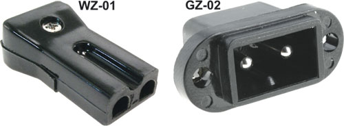

Son conectores IEC polarizados.
Creo que actualmente en deshuso pero todavía se encuentran.

Por ejemplo (mira más, pon "conector iec polarizado"):
WZ-01 Connector AC mains IEC 60320 C7 EURO polarized plug 3A | eBay
De todas maneras este conector no es demasiado robusto; no permite mucho amperaje y tiene el número de inserciones limitado (vida mecánica).

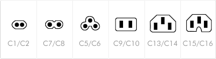

Ok gracias pero por lo que veo precios prohibitivos para comprar una docena. Creo que optare por los IEC C13 Archivo adjunto 16548
Aparte de economicos y que los puedes reciclar de equipos informaticos estan en este momento mas estandarizados, ya se que son muy grandes pero bueno no se puede tener todo. Muchas gracias y un saludo
Los IEC C13 los tienes hasta 16A (cito de de memoria); no es mala opción, pero has mirado en alguna tienda física?

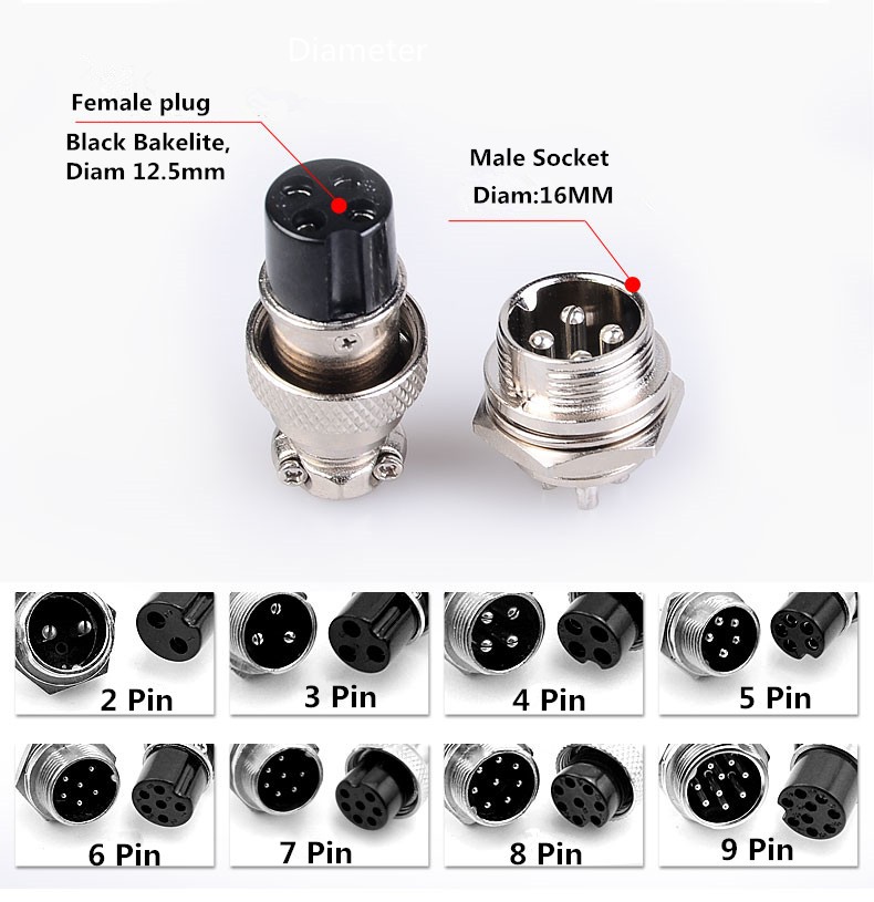

Si sirve de ayuda a alguien al final he encargado unos GX16 de 2 pins, 10 pares macho-hembra 7€ aguantan 7 amperios que para lo que lo necesito de sobra.
Archivo adjunto 17248
