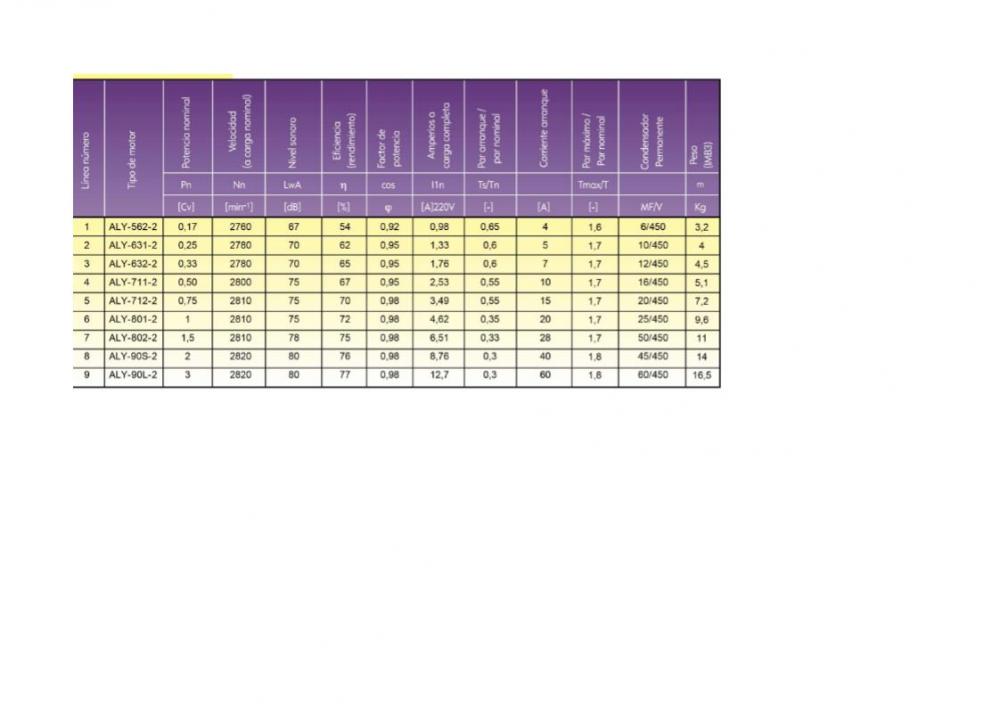

Buenas tengo dos reguladores un xantrex c60 y un blue solar victron MPPT 100/50/12/24 y los siguientes paneles 2 de 150 Wp 2 de 140wp y 3 de 135 wp, un banco de baterías 1200 Amp opz de 6 vasos a 12 v e inversor xantrex 1400i. Mi pregunta es: ¿Qué bomba de piscina le puedo conectar 3/4 de cv o 1 cv). Seria para verano y desde las 10:00h a 16:00h de funcionamiento para piscina de 50.000 litros.

Si la duda es entre una de 1 CV y otra de 3/4 HP, con la de 3/4 de CV tienes suficiente para sólo depurar en 6 horas. Con 10 mca mete unos 11 m3/h. Otra cosa es que el inversor soporte el arranque.
Aquí tienes las corrientes de arranque de unos motores similares al de tu futura depuradora:
Archivo adjunto 16539
Y como te dice Gaulix, intenta meter al menos 500 w en placas, aunque sea en directo a las baterías cuando funciona la depuradora. El compañero Nikkito tiene algo así. Paneles de 36 células.

Yo arrancaba en seco una bomba de 3/4 de piscina con un inversor Victron de 1200VA (900w), pero para el arranque de la de 1cv no servía ni el Multiplus de 2000va. Con las bombas nunca se sabe, pero tal como ya te han dicho, mejor una de 3/4. En cuanto a la instalación pues vas justo de placas, debes calcular el consumo de la instalación ( descontando las pérdidas) y añadir un 30% como mínimo para que las baterias puedan recibir algo de carga. Eso con sol y en las horas buenas.
La bomba de 3/4 puede gastarte 550w/h. Si solo tienes ese consumo y tus placas de 980wp pueden rendir unos 750wp, vas justo, pero puedes funcionar. Puedes probar tal como estas y si la ves que las baterias pierden carga colocas 400 wp más de placas...

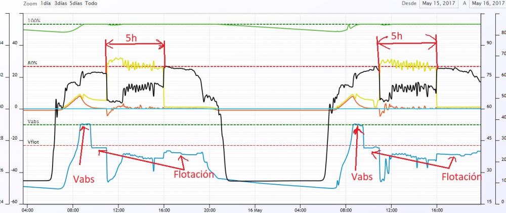

Yo uso mi instalación solar para mover la depuradora. Estos son los componentes:
- 1 Bomba depuradora: Astralpool Victoria 1 CV
- 1 Híbrido mppt 3000VA 24V (sólo uso la parte inversora)
- 2 Baterías monoblock 250Ah 12v en serie.
- 6 Paneles:
4 x 220Wp (2+2) a regulador mppt KID 30A.
2 x 175Wp (los 2 paneles en serie, directos a batería a través de relé. El relé se activa mientras funciona la depuradora.)
Ahora mismo estoy depurando desde las 11h hasta las 16h. Te pongo gráfico de un par de días:
Archivo adjunto 16544
He incluido los diferentes estados del sistema. El ciclo de absorción sólo dura 1h (Vabs). Pinchando en mi firma, puedes ver tu mismo las estadísticas y demás.

Vale, la idea surgió al tener 4 placas de 60 celdas y 2 de 48 celdas. Si el regulador MPPT hubiera podido con más de 30A, hubiera puesto dos series en paralelo de 60c+60c+48c.
Ahora tengo, a regulador, dos series en paralelo de 60c+60. Con lo que consigo aproximadamente unos 26/27A en condiciones normales. El sistema es a 24V.
Lo que hicimos, gracias a Gabriel, fue conectar en serie las 2 placas de 48c y llevar el positivo al polo positivo de la batería, el negativo pasa por un contacto normalmente abierto de un SSR (relé de estado sólido) y del otro contacto al polo negativo de la batería. Este relé (SSR) sólo se activa cuando entra la depuradora, con lo que evito la sobretensión en la batería.
En mi caso particular, antes de llegar al polo negativo de la batería, pasa primero por un SHUNT, para así contabilizar los amperios generados por todo (regulador + placas a batería) el sistema fv. Siendo normales los 34A de producción, incluso picos de más de 40A por paso de nubes. Mira en Gráficas - Promedios - Iplaca de mi web (firma).
