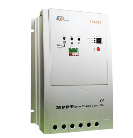

    Dice que son 150v de corriente que soporta el controlador de carga para saber si te sirve suma los amperios de corriente en corto circuito y si es menor que 150 si te sirve si no no.
    Podrías mandar foto del controlador es que hay unos que dicen ser mppt y no son.

    Predeterminado Re: Ayuda en ampliacion de instalacion
    uno igualito a esteNombre:  Sin título.png

    Ojo que ese tracer no soporta 150v, solo los últimos modelos, seguro que las especificaciones son las de estos que digo, el resto de tracer, ese y el de pantalla solo admite 100v.

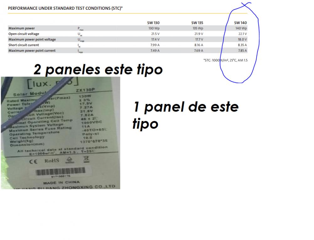

    entonces puedo poner los tres paneles en serie dando un voltaje (voc) 22.1+22.1+21.8 v= 63.8 v adjunto fotos de los paneles
    fotos de las caractericticas de los paneles
    y lo de series fuse rating que significa? bajara el rendimiento al seriar

    Puedes hacer series de tres sin problema, al hacer series seguirás teniendo esos 7,27a
    los amperios que los da el panel de menor amperaje o seria (8.2+8.2+7.27)/3= 7.89

    El de menor amperaje

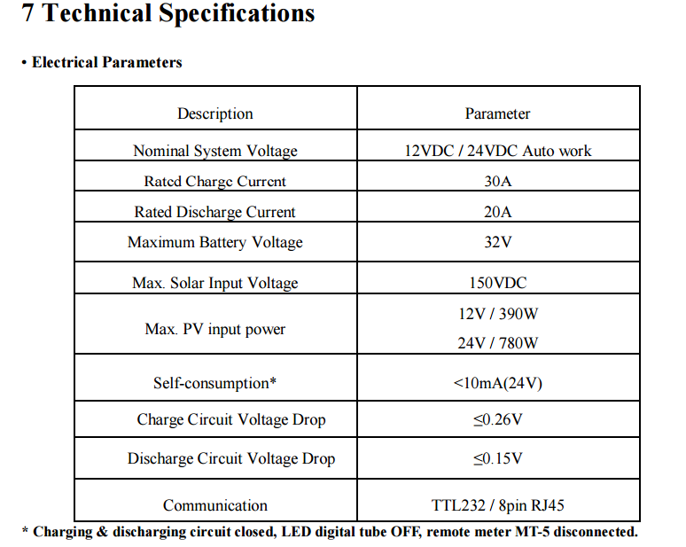

    Si mal no recuerdo el tracer de 30 A si que llegaba hasta los 150V. El de 100V es el de 40 A y max 1000w segun el manual, que es el modelo que tengo yo.

    A 12v max 390w y a 24v max 780w. A bateria le llegaran max 30a y aguanta max 20a para consumo segun manual. Las puedes poner todas en serie que no pasa nada.

    Pues he encontrado ese regulador y curiosamente el modelo de 30a tiene el límite en 150v, el de 40a en 100v. En los de pantalla eran todos de 100v y los nuevos todos de 150v. Puedes poner 5 paneles de 36 células y así aún no llegas al límite por seguridad. Para que te hagas una idea todos los reguladores de gama alta, aunque lleguen a 150v para baterías de 24v recomiendan poner 144 células, osea dos paneles de 24v.

    Existen dos gamas diferentes de los Tracer, la serie A y la serie BN.
    La serie A es más económica con un diseño menos robusto, pantalla integrada y aguanta hasta 100 V de entrada de placas.
    La serie BN cuenta con un diseño más robusto y aguanta hasta 150 V de entrada de placas.
    Ambas gamas cuentan con modelos de 10 - 40 A (10 A, 20 A, 30 A, 40A).

    Podrias poner hasta 6 en serie de 130w (780w), estarias en el tope maximo del regulador, como tienes uno de 120 no creo que llegues a ese tope. El voltaje se quedaria Vcc en 135v con los seis paneles seriados y la intensidad quedaria algo reducida por el panel de 120w entre 6 o 7 A. La Vmp en 108.
