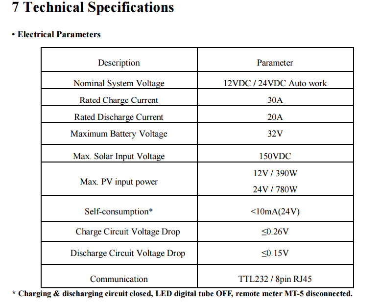

el regulador es un tracer mppt de 30 amperios
Archivo adjunto 16525.
Re: Ayuda en ampliacion de instalacion
Dice que son 150v de corriente que soporta el controlador de carga para saber si te sirve suma los amperios de corriente en corto circuito y si es menor que 150 si te sirve si no no.
Podrías mandar foto del controlador es que hay unos que dicen ser mppt y no son.

Puedes poner las 3 placas en serie si no superan el voltaje máximo del regulador
Ojo que ese tracer no soporta 150v, solo los últimos modelos, seguro que las especificaciones son las de estos que digo, el resto de tracer, ese y el de pantalla solo admite 100v.

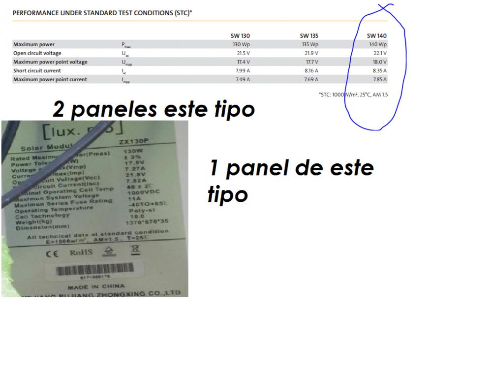

entonces puedo poner los tres paneles en serie dando un voltaje (voc) 22.1+22.1+21.8 v= 63.8 v adjunto fotos de los paneles
Archivo adjunto 16527
fotos de las caractericticas de los paneles
y lo de series fuse rating que significa? bajara el rendimiento al seriar
Puedes hacer series de tres sin problema, al hacer series seguirás teniendo esos 7,27a

los amperios que los da el panel de menor amperaje o seria (8.2+8.2+7.27)/3= 7.89

pues ahora que me has ayudado bastante a revolver mis dudas, creo que podria ampliar con otro panel como el de menor amperaje y aun estaria dentro de los 100 v que da el regulador . y lo llevaria casi al limites de sus posibilidades

si las baterias son de 12 y las serio para que sean de 24v. el inversior es de 24v el victron. por otro lado las tres placas de 12v en serie que van conectadas al mppt. que problema ahi en poner otra placa mas de 12 si esta por debajo del limite de 100?

Lo que no se puede superar es la tensión que son 100v. La potencia en un mppt se puede superar sin problema, al menos un 20% es un rango seguro. Ese regulador de 30a para baterías de 24v lo máximo que aprovechará serán entre 700w y 800w mas o menos.

Podrías poner otro panel más en serie, pero ya sería el limite de tensión. En cuanto al victron no creo que tengas problema, si son 2000w nominales aguantará picos de 4000w durante x segundos y más durante unos pocos segundos.

Si mal no recuerdo el tracer de 30 A si que llegaba hasta los 150V. El de 100V es el de 40 A y max 1000w segun el manual, que es el modelo que tengo yo.
Enviado desde mi SM-G950F mediante Tapatalk
yo cuando lo compre tenia entendido que era 150v. pero entonces cuantas placas podria poner en serie si son 150v. me lio un poco con lo de la potencia de 30 a
A 12v max 390w y a 24v max 780w. A bateria le llegaran max 30a y aguanta max 20a para consumo segun manual. Las puedes poner todas en serie que no pasa nada.
Pues he encontrado ese regulador y curiosamente el modelo de 30a tiene el límite en 150v, el de 40a en 100v. En los de pantalla eran todos de 100v y los nuevos todos de 150v. Puedes poner 5 paneles de 36 células y así aún no llegas al límite por seguridad. Para que te hagas una idea todos los reguladores de gama alta, aunque lleguen a 150v para baterías de 24v recomiendan poner 144 células, osea dos paneles de 24v.

pues estoy sopesando en comprar 2 paneles mas y poner tener 5 paneles, pero no estaria desaprovechando 1 panel poque el regulador solo carga como maximo 30a y con 5 ya me pasaria?
Podrias poner hasta 6 en serie de 130w (780w), estarias en el tope maximo del regulador, como tienes uno de 120 no creo que llegues a ese tope. El voltaje se quedaria Vcc en 135v con los seis paneles seriados y la intensidad quedaria algo reducida por el panel de 120w entre 6 o 7 A. La Vmp en 108.
