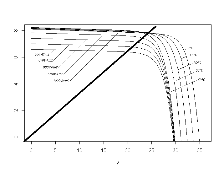

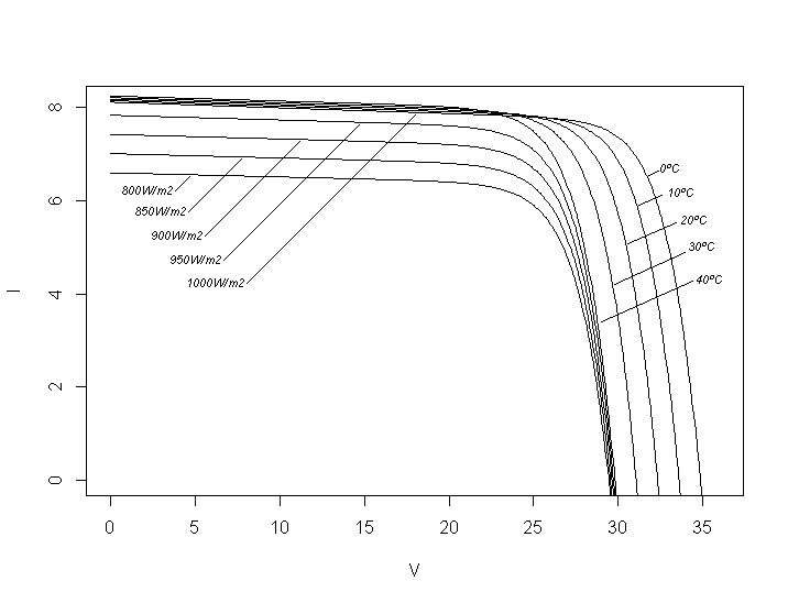

Si no me equivoco, el panel ajusta su punto de funcionamiento dependiendo de la tensión de la carga que le conectas directamente, y según su curva I-V que tenga en ese momento (que depende de la radiación y la temperatura).
Por ejemplo: Archivo adjunto 16501
Entonces, en el caso en el que se ajuste por tensión, el panel se pondrá a trabajar a 12V y tendrás casi la corriente de cortocircuito, entre 1 y 1.2 A (esto en el caso que tengas las condiciones óptimas). Si las bombillas son de 7A, no vas a conseguir encenderlas con ese panel.
Re: Conectar consumo directo al panel, sin regulador ni bateria, ¿que pasaria?
Bueno, no es exactamente así cuando conectamos una resistencia a una placa. Cuando lo hacemos se da esta situación:
Archivo adjunto 16502
La línea recta es la curva IV de la resistencia, es lineal. Donde corte a la curva IV del panel de ese momento dado, tendremos el punto de trabajo.
