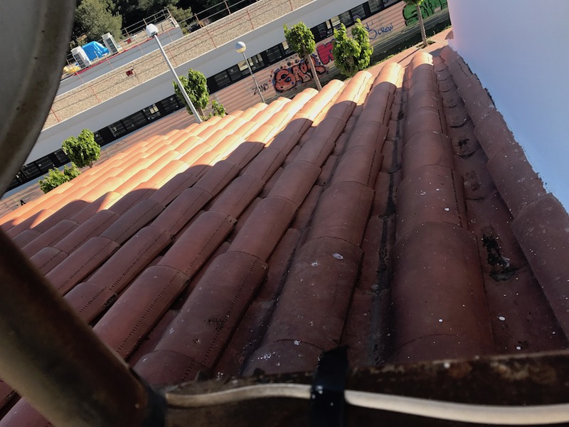

Gracias a todos y especialmente a @tejota estoy avanzando rápidamente en mi instalación solar, ya viene de caminos 12 paneles sharp monocristalinos de 300 w.
Mi duda es , tengo que decidir si poner 6 paneles en:

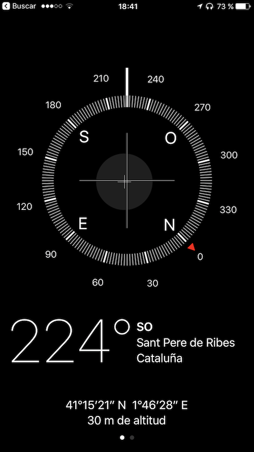

1. Orientación 224 SO (pero a las 7 de la tarde, daría sombra parcial debido a un tejadillo (foto adjunta)

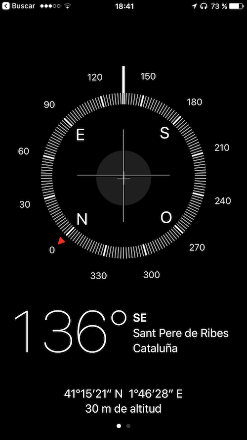

2. orientación 136 SE,
que me aconsejais?
Mucha gracias

La irradiación que reciben las orientaciones que has puesto son muy parecidas. Yo optaría por la SE ya que esa irradiación entra por la mañana, cuando la temperatura es menor, con el consiguiente mejor rendimiento que con la otra disposición.
También es buena opción, si se puede, poner grupos a las dos orientaciones. Eso te permite más horas de potencia solar.
Y también influye hacia qué parte del día tengas más consumo. Por ejemplo, si tienes más consumo por la tarde, puedes poner 3 paneles al SE y 9 al SO.

Tienes unos 40 y pico grados de desviación respecto al sud en ambos casos. Asumo que:
- 6 van bien orientados
- Los 6 restantes es donde está el dilema....quizás como ha dicho Gabriel y teniendo en cuenta que son MONOCRISTALINOS, quizás mejor orientación SE........o, qué tal 3 SE y 3 SO para cubrir todo el día?Biomasa: GREEN ECOTHERM Mario Long Time 18kW + DI 500l + Retenedor humos + Estabilizador de tiro
