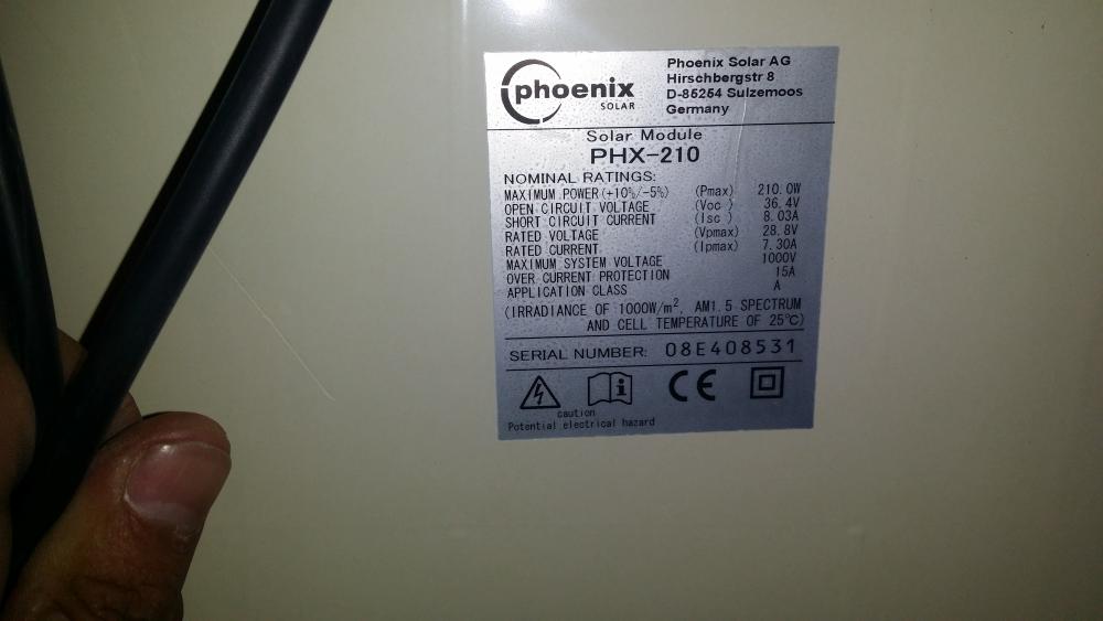

Ya las he visto pero no he podido comprobar nada. Pq estan apiladas en el sotano de un almacen...el tecnico q es d confianza me ha dixo que hace poco las comprobaron y producian sobre el 80 por ciento de su capacidad.
M la regalan 4.
Estas son las caracteristicas
Archivo adjunto 16464
El problema es q son de 60 cedulas y mi equipo es: 2 placas de 150w 12v y 2 placas de 190w 24v 72 cedulas al regulador xantrex c35 pwm e hibrido axpert 3000 va 24 v cn regulador pwm.

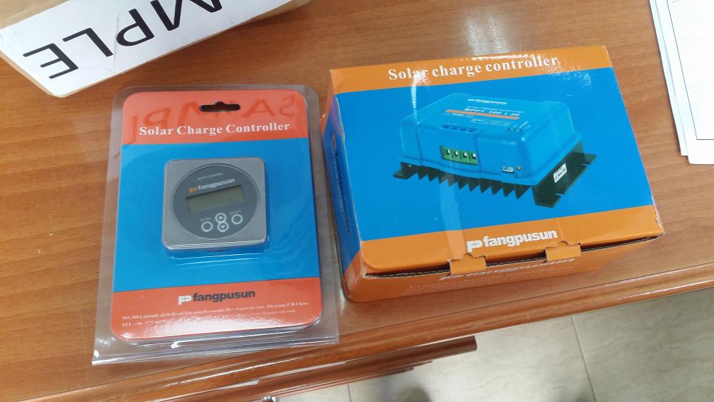

m vale el regulador fangpusum (esta muy bien de precio) mppt 100/50?? a este le conectaria solo estas placas o todas las que tengo? graciass
Re: como comprobar placas solares usadas
Como tienen diferente número de células, mejor las que tienes como están y las nuevas al MPPT, tres series de dos placas.
entonces con ese mppt me vale no? es decir, con el 100/50

Archivo adjunto 16627
Ya me ha llegado....estos xinos!
a este van 6 placas
p4ink
Ya nos contarás tus experiencias con los Fangpusun alias Victron

Por fin voy a poder instalar estas 6 placas ... de que sección tendría que ser el cable? 16mm?
Parece que hablas de las 6 placas de 210Wp, que has mencionado en tu post #3: 60 células; Vmp=28.8V; Imp=7.3A
Entonces cada string tendrá Vmp=57.7V e Imp=7.3V; los 3 string en paralelo tendrán Vmp=57.7V e Imp=21.9A
Esto es en entrada FV del regulador MPPT; en salida a batería serán hasta 53A a 24V (el Fangpusun limitará a 50A)
Tu pregunta se refiere a los 15m de cable entre placas y Fangpusun, donde pasarán hasta 22A a 58V
Con cable de 16mm² tendrás una caída de tensión de 0.70V (1.2%), es decir, se pierden máx. 12W por cada 1000W - muy bien!

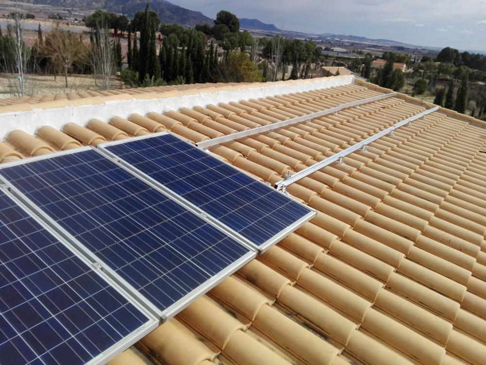

Saludos de nuevo, este fin de semana me dio tiempo a montar la estructura.
Archivo adjunto 17837
Este sabado quiero colocar las 6 placas en series de 2.
Mi pregunta es, que fusible tengo q poner en el positivo de las placas a la entrada al regulador? Uno de 60 amperios?
Gracias.-

Como tus placas tienen una Isc = 8.03A y son tres ramas serian unos 24A, los valores normalizados serian 25A o 30A, y pon una base que admita fusibles de hasta 63A por si un dia quieres ampliar placa para un regulador de 50
