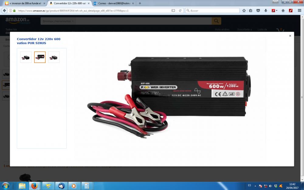

    Buenos dias, acudo a este foro para pedir ayuda con una instalacion que requiere de inversor y la cual no tengo claro el por que del problema, yo soy instalador frigorista, pero nunca he trabajado nada con la automocion y estos inversores de corriente, aqui veo que se domina bastante el tema de los aparatos y vengo a ilustrarme.
    Bien se trata de montar un congelador con un inversor, (os adjunto foto) del que no dispongo manual pero segun veo serigrafiado es de 600W/1200W con lo cual entiendo que aguantara una potencia nominal de 600W y picos de hasta 1200W, bien, el congelador que quieren montar con los datos medidos por mi con watimetro y pinza amperimetrica son:
    Intensidad arranque 3.22 A consumo arranque 860 W
    Intensidad trabajo 0.86 A consumo trabajo 180 - 200 W
    El congelador lleva un compresor de 1/4 de cv, con condensador de marcha de 4 micro faradios y por proteccion aparte del clixon lleva una ptc que previene de arranques continuos, si provocamos una parada y arranque (fuera de ciclo, sin termostato) observamos una intensidad de arranque de 7,3 A, pero que no la consume ya que el circuito esta cortado por la ptc y hasta que no enfria no deja arrancar el compresor de nuevo.
    Bien el aparato con un fusible de 40A ha funcionado un rato pero se ha fundido en 20 minutos y no entiendo como puede superar el arranque y fundirse mientras esta en modo trabajo normal.
    He ido a preguntar a las tiendas de recambios de automocion y me dicen que no existen fusibles de ese tamaño mayores de 40A.
    Podria aumentar el tamaño del fusible sin riesgo o al aumentarlo ponemos en peligro el inversor?.
    Hay algo que no este teniendo en cuenta que sea peculiar de estos inversores?.

    Pues porque probablemente no es un inversor PURE SINEWAVE, sino de onda modificada con pegatina de onda pura.
    Reclama la garantía. También tendrías que haber observado las conexiones de las pinzas, que algunos inversores de estos llevan los cables muy finos. Toca en funcionamiento los cables y el punto de conexión con el inversor.
    Y fusibles si que existen de todos las potencias. Otra cosa es el formato.

    Hay alguna forma de comprobar si es onda pura o modificada de manera sencilla? imagino que con un osciloscopio pero no dispongo de el, lo cierto es que me comenta el cliente que lo tiene casi 3 años ya, solo que nunca le habia metido tanta carga. No esta conexionado con pinzas tiene terminales que van directamente a los bornes de la bateria, el cable es de 10mm con una impresora laser y un portatil no noto que se calienten los cables.
    Por descontado se que existen fusibles de todas las intensidades solo que de estos que son tipo automocion me dicen que en ese tamaño para el zocalo que lleva el inversor no lo hay mas grandes de 40A aunque ojeando por internet los he visto hasta de 50A, lo qe no me fio es si al meterle mas fusible se rompera el inversor o saldra ardiendo algo.

    Segun ves en la pegatina pone que es onda pura, pero no dispongo de manual, ni tampoco tengo claro que marca es para buscarlo, el cliente me dice que es de una oferta de amazon y no conserva ni la caja ni el manual. Quiero tratar de averiguar si es onda pura o modificada pero no se como hacerlo.

    Pensaba que era nuevo. Si tiene 3 años y ha estado funcionando bien, y pudo con el arranque, entonces es más probable que simplemente se haya recalentado al meterle un poco de caña, y tenga obstruidos los agujeros de respiración.
    Es probable que haya saltado algún condensador o mosfet. Puedes abrirlo y mirar si hay algo quemado y cambiarlo. Pero no puentees el fusible hasta tener claro que le ha pasado.

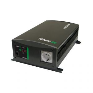

    bueno pues dando por descartado el inversor bien por ser de onda modificada o por ser de potencia insuficiente le hemos pedido este:
    xantrex prowat 1400w
    Nombre:  inversor-solar-onda-pura-xantrex-prowatt-sw-12v-1400w.jpg
Visitas: 454
Tamaño: 6,8 KB
    pensais que sera suficiente?
    es Buena marca?

    Si, es bueno. Ese no te dará ningún problema y puede de sobra con ese motor.

    Hola buenos días histeresis1980. Yo conozco esta marca de oidas pienso que es buena. Pero me gustaria saber si has probado el frigorífico con otra fuente de corriente y si pusiste un nuevo fusible en el antiguo inversor. un cordial saludo.. otra cosa mira si tuviera el encendido y apagado remoto es un gaget importante para controlar tus baterías .
