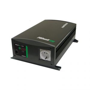

bueno pues dando por descartado el inversor bien por ser de onda modificada o por ser de potencia insuficiente le hemos pedido este:
xantrex prowat 1400w
Archivo adjunto 16475
pensais que sera suficiente?

Si, es bueno. Ese no te dará ningún problema y puede de sobra con ese motor.

Hola buenos días histeresis1980. Yo conozco esta marca de oidas pienso que es buena. Pero me gustaria saber si has probado el frigorífico con otra fuente de corriente y si pusiste un nuevo fusible en el antiguo inversor. un cordial saludo.. otra cosa mira si tuviera el encendido y apagado remoto es un gaget importante para controlar tus baterías .
