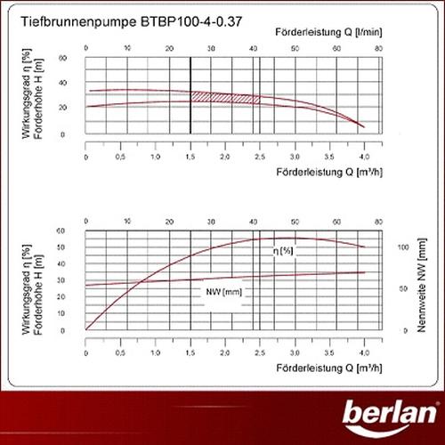

Yo compre hace un par de años la siguiente bomba BTBP100-4-0.37 con las siguientes caracteristicas:
Archivo adjunto 16473
El importe con transporte desde Alemania fue 131€ y por ahora va bastante bien
He encontrado una comparativa en la que, afortunadamente, parece que hice buena elección

Las características creo son estas (traducidas del aleman):
- manguera o conexión de tubo de rosca (arriba): R 1-1 / 4 "IG
- potencia nominal -: 370 W
- caudal max: 4000 l / h
- altura de impulsión max:. 34 m
- Procedencia profundidad del agua: 20 m
- Fuente de alimentación: 230 V / 50 Hz
- revoluciones: 2850 U / min
- plomo: 20 m
- rango de temperatura max: + 35 ° C
- presión de servicio: máx 3,4 bar.
- tamaño de partícula: max 0,3 mm.
- ruedas de bomba: 5 unidades
- mediciones de la bomba: Ø 98 x 632 mm
- administración de energía: 20 m
- peso total: 12,6 kg
En mi caso se usa para sacar agua desde un pozo con agua a unos 8-10 metros de profundidad para regar huerto directamente o llenar una vasija de 12m3 de 4 metros de alto que esta a unos 120 metros de distancia

Me interesaria saber que tal va esa bomba berlan, y si teneis idea de cuanto consume realmente.
Re: Bomba sumergible baratita a 220v.
Yo la tengo desde el verano 2016, con un presostato. Funcionando 2h/día, en riego, no mas. Sustituyo a una Espa Aqua compacta. De momento, va como un tiro, buen caudal y menos consumo que la anterior. A mas dec100m del inversor y a 30m de profundidad. Por el precio, encantado.

Alguien tiene la pequeña de 370w?
Hola de nuevo...yo tengo la de Berlan...creo que puse las graficas de caracteristicas.. cual es tu duda?
Me gustaría saber con alguien q tenga la de 370w, su consumo real en watios, y el caudal q saca del pozo a la profundidad q la tienes

O sea que no te fias de las caracteristicas tecnicas del fabricante que puse
Si puedo este finde te mido los W reales (que si me suena que están en los 370w) y los litros/hora que saco y que, lógicamente, depende no solo de la profundidad de la bomba, sino tambien de la perdida en longitud/diametro tubos, codos etc....y que creo recordar que cuando hice el calculo de mi instalación, los litros/hora se correspondía bien con las gráficas del fabricante
Medida tomada de la bomba:
- Profundidad del agua: Unos 8 metros
- Tubos: unos 150mts de diametro de 50mm en donde sube unos 2 metros adicionales
- Caudal 60 litros/minuto
- Consumo 2,1A con pinza amperimetrica (luego hay algo de error)
Muchas gracias. Es verdsd q en esto de las instalaciones solares, no te puedes fiar mucho de lo q pone el fabricante. La expetiencia vuestra es mas real y nos ayuda mucho a todos. El fabricante pone 370w y en verdad es q ronda en 500w
La medida anda por los 460W. En este caso yo creo que las características y graficas del fabricante son "decentes", piensa que tengo la bomba a casi 200mts del inversor, y seguro que algun W se pierde por el camino
